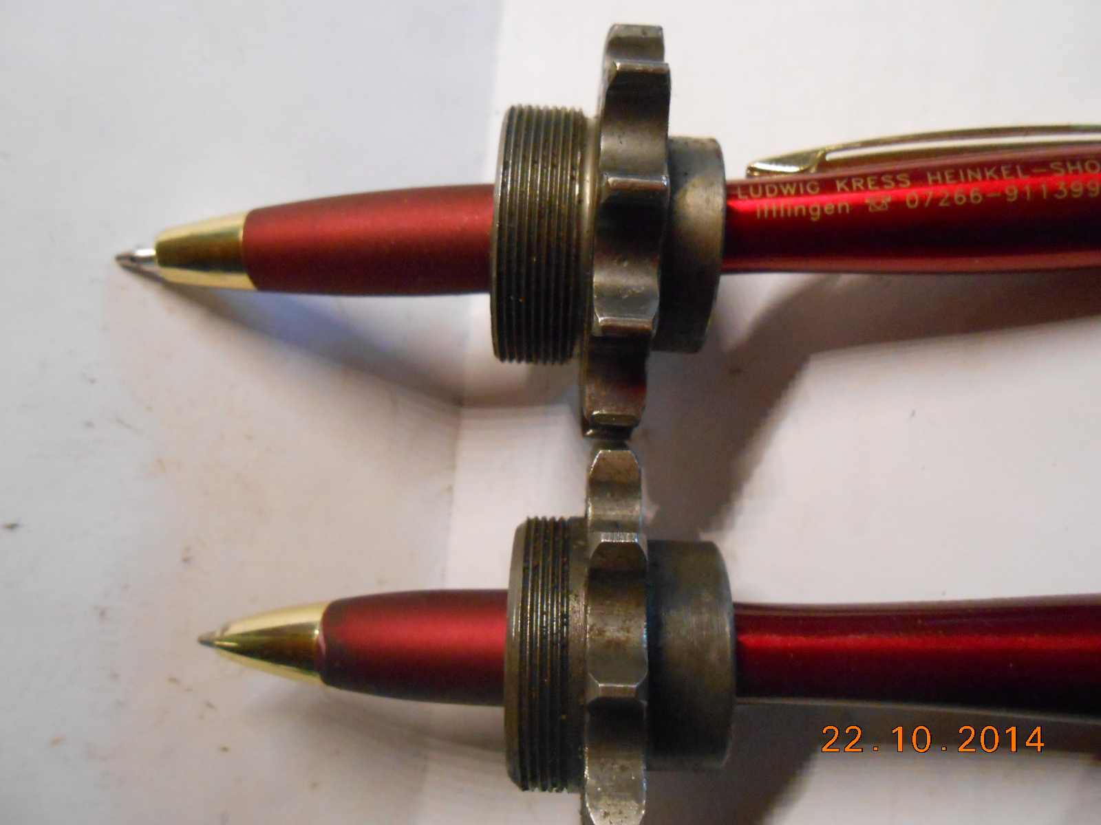

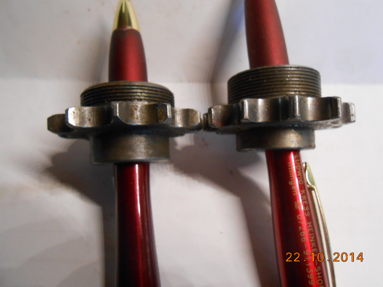

- Beiträge: 635
Re: 102-A1: Kettenritzel in der Schwinge passt nicht
Habe mal meine Ritzel durchgeguckt.....
Es war ein Ritzel dabei welches wohl das als schmale beim 8 " bezeichnet wird.
Die Zähne sind statt knapp 7 mm nur ca. 5,7 mm
Desweiteren ist es von der gesamten Bauhöhe statt 24,2 mm nur ca. 22,9 mm
und nicht zuletzt ist der , ich nenne das Teil mal " Motorseitige Flansch " 9,76 statt 7,28 mm.
Nicht gleich wieder gehirnlos auf mich einschlagen, sind alles nur ca Maße, es ist nichts gereinigt und entgratet worden vorher von mir.
Mit Antriebswellen bzw. Abtriebswellen habe ich nicht probiert weil a ) ich nur welche mit Linksgewinde habe und b) keine Zeit.
Oben und rechts ist jeweils das "normale " Ritzel". Unten und links das schmale. [attachment=0]DSCN7650.JPG[/attachment
PS: Klugscheißmodus an: Teilelisten sind nicht nur zum bestellen gut !

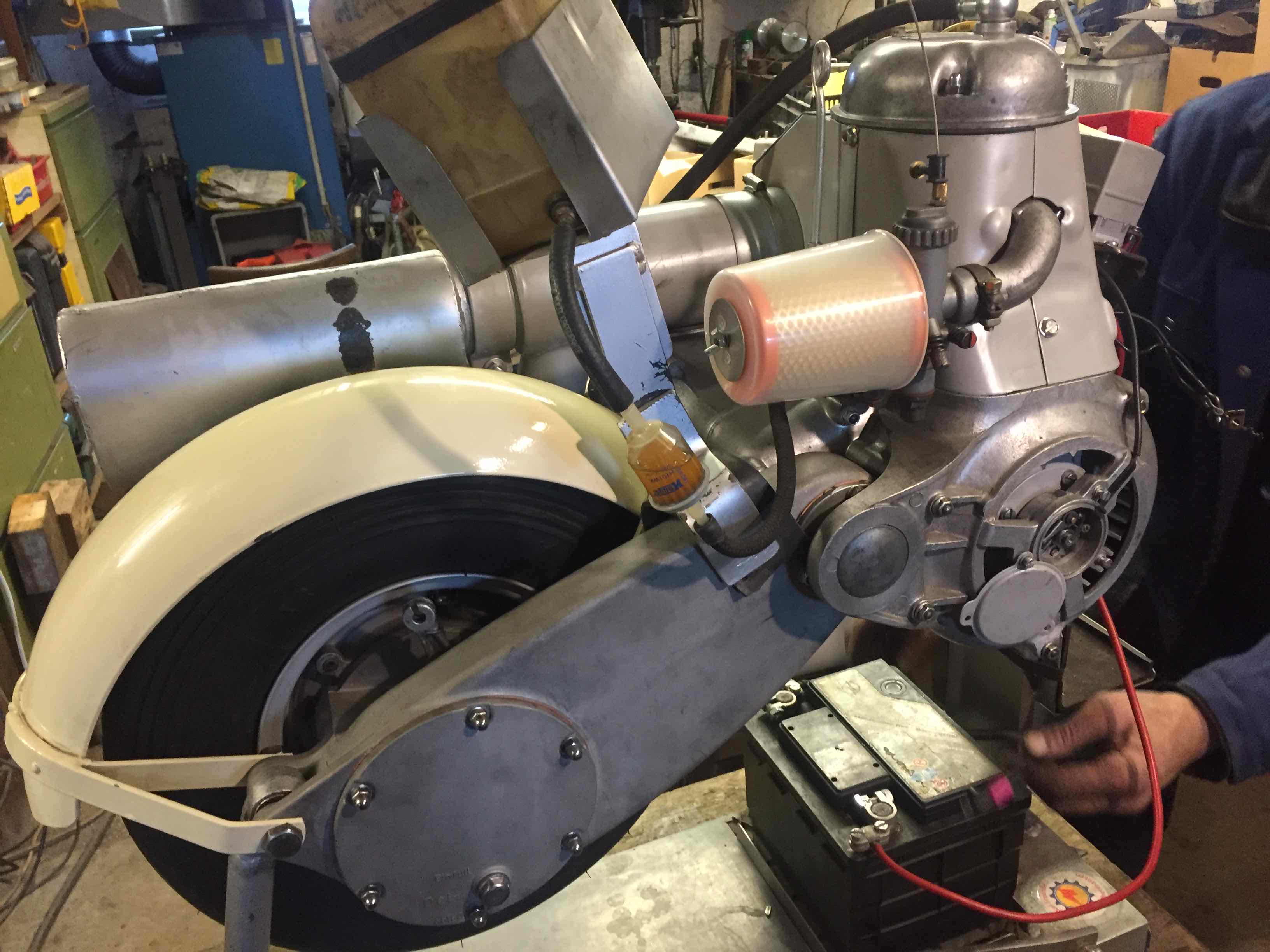

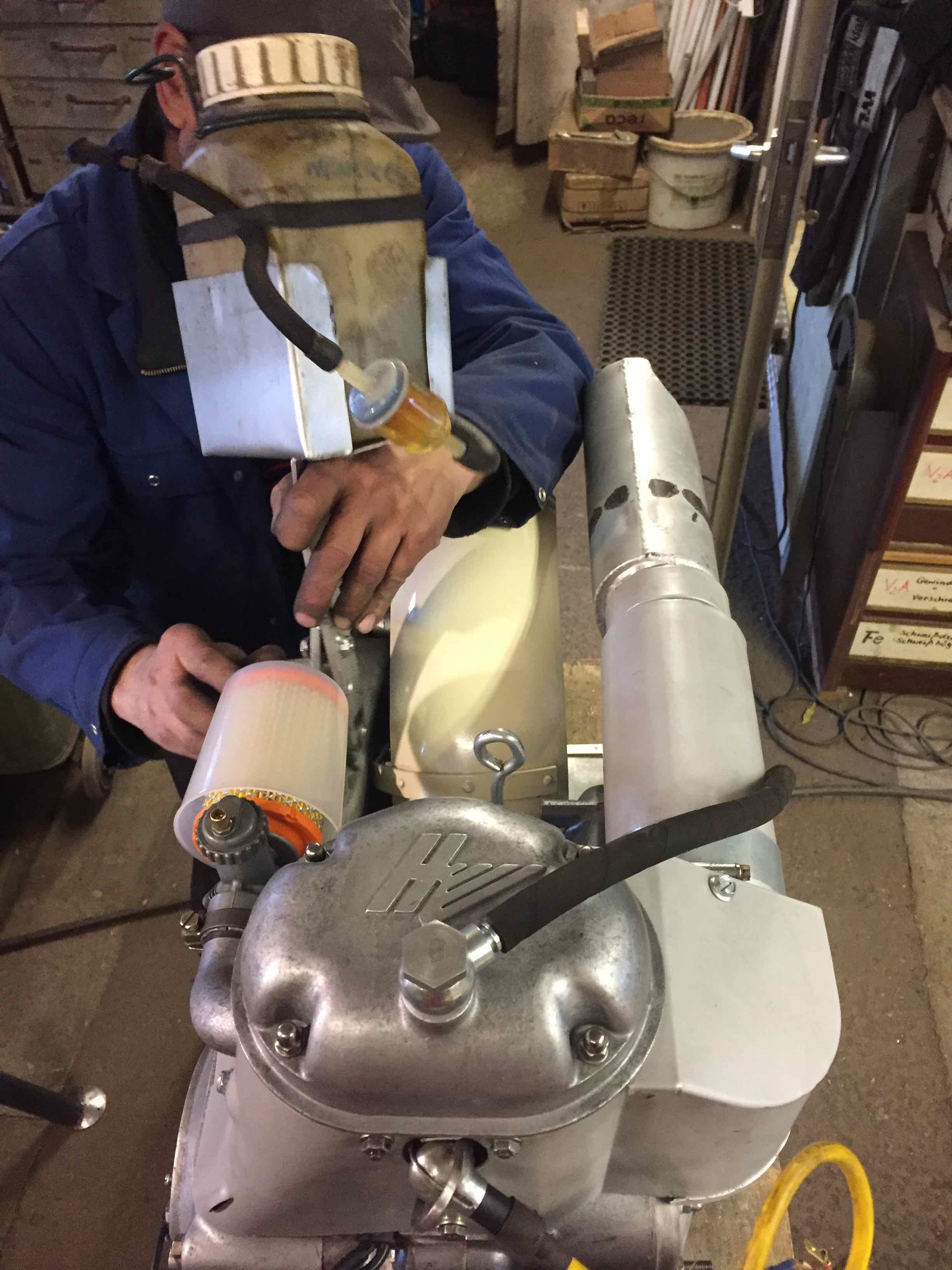

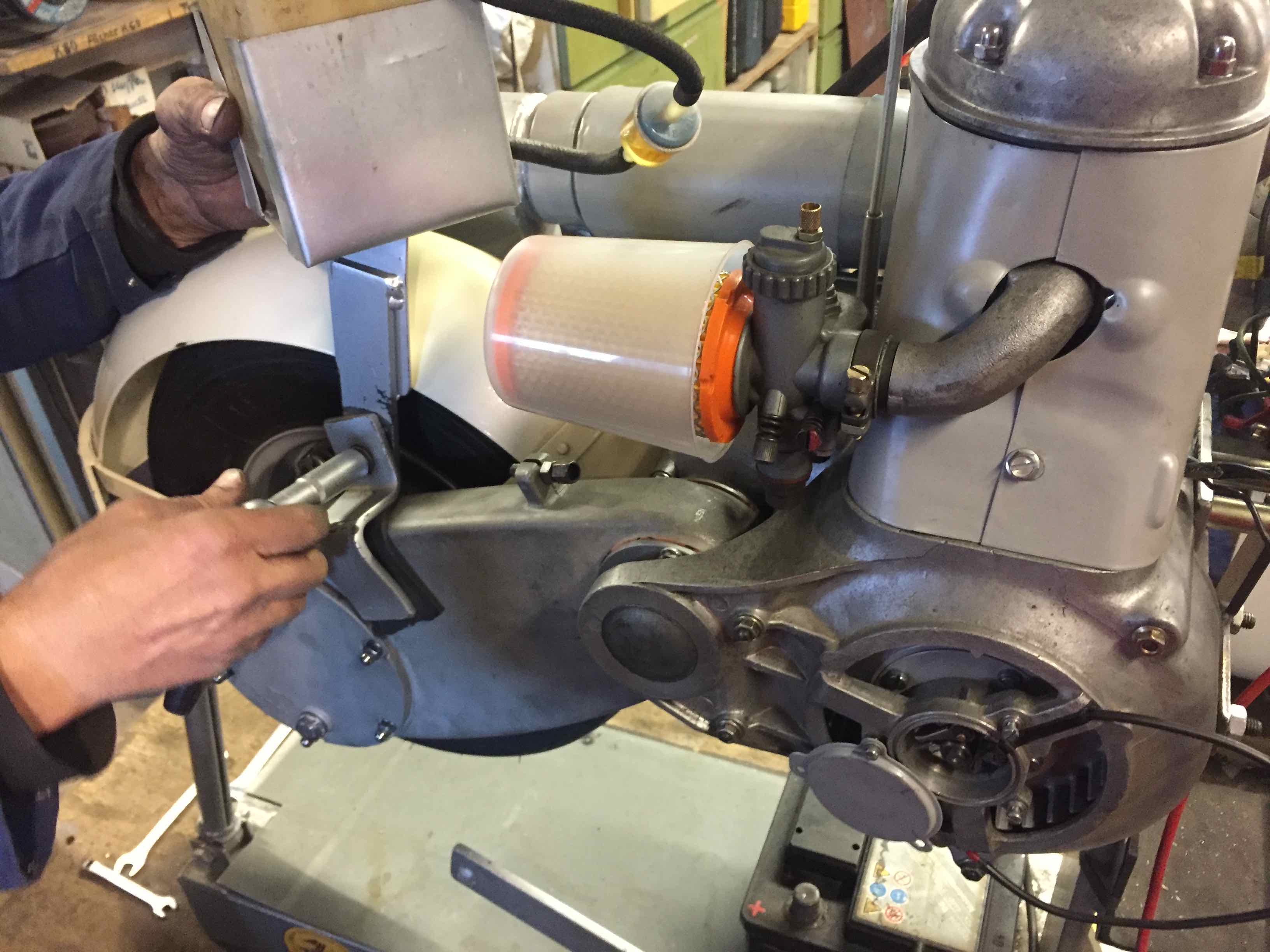

Also, auch dieses Mysterium hat sich schlussendlich geklärt
: Die Ritzel waren wohl im Allgemeinen schon in Ordnung, zumindest gab es nicht nur noch Beschwerden. Die Ritzel haben also bei den meisten Motoren gepasst (vielleicht haben andere Motoren, bei denen schon ab Werk die breitere Kette verbaut wurde, etwas mehr Platz zwischen Ritzel und Lager auf der Welle und vielleicht auch etwas breitere Schwingen, sodass die Kette nicht schleift -> Nachricht an Bernd: Das ist sehr wahrscheinlich, deshalb hat auch deine Test-Tankhalterung vom Motorenprüfstand bei mir trotz vollem Anziehen immer noch gewackelt (wer nicht bei der Montage dabei war, dem helfen vielleicht die Bilder
) - kannst du mal bitte den Messschieber um die Schwinge halten bei ein paar 102 A1ern und bei ein paar späteren Motoren?).
Bei mir und auch bei noch einem Heinkelfahrer von dem ich weis, klaus2434, hat aber das Club-Ritzel definitiv nicht gepasst.
Abhilfe gab´s dann schliesslich durch Herrn Kress, der seine Ritzel woanders und anscheinend auch mit einer anderen Toleranz fertigen liess... .
Ich werde das neue Ritzel von Herrn Kress mal auf die Welle stecken und auch anziehen und dann noch ein Foto hier reinstellen, wenn ich meinen Ersatzmotor zusammenbaue, denn beim Zusammenbau meines „Originalmotors“ habe ich leider vergessen, davon ein Foto zu machen. Die Kette schleift auf alle Fälle nicht mehr und auch die Kettenflucht konnten wir problemlos einstellen, ohne dass ich am Kettenrad der Schwinge etwas abdrehen musste, im Gegenteil, jetzt mussten wir das vorher abgedrehte plus ein paar Zehntel unterlegen.
Damit ist dieses Thema hoffentlich erledigt.
Beste Grüße und immer viel Erfolg beim Schrauben!
Felix
Felix
