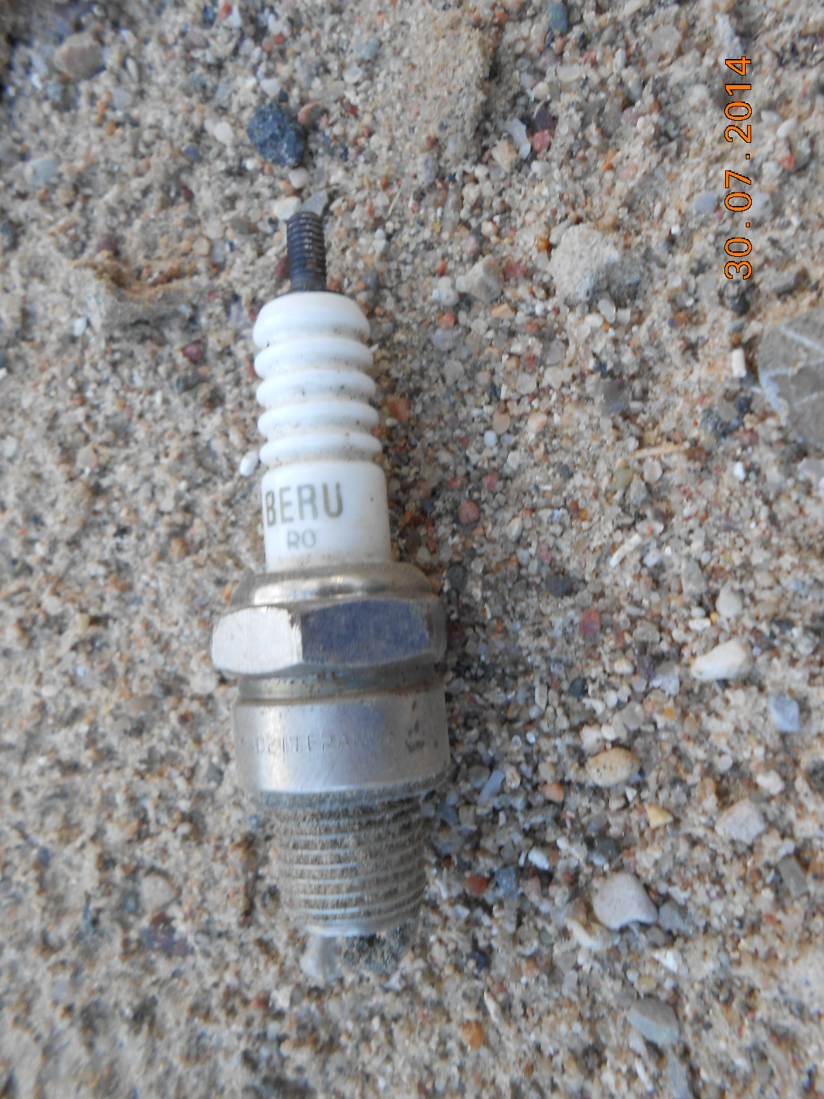

Re: Zündfunke
Nun gebe ich auch noch meinen Senf dazu:
Das Teil auf der alten Kerze ist eine Gewindereparaturbuchse von Beru oder Würth. Wird mit Schraubensicherung Hochtemperaturfest bis ca.230° C eingeklebt. Wenn man das mit normaler Schraubensicherung macht kommt die immer wieder heraus nachdem der Motor warm war.
Zum Testen kannst du auch mal einige Tropfen Benzin in den Brennraum geben und dann die alte Kerze wieder rein drehen. Wenn er dann kurz anspringt hast du ein Kraftstoffproblem.
Auf dem Bild sieht die Kerze eher trocken aus was auf Spritmangel deutet. Bitte unbedingt aber vorher prüfen ob ein Funke an der Kerze überspringt. Wenn kein Funke kommt kannst du dir die Benzinaktion sparen.

- Beiträge: 3481
Re: Zündfunke
Servus Thomas,
Zündvorgang ( 1 Motorumdrehung )verbraucht ist !
Werner, Deinen Vorschlag werde ich das nächste mal trotzdem testen !
Eine andere Methode hätte ich noch anzubieten:
bei Verdacht auf Benzinmangel durch den Vergaser kannst Du auch kurz vor dem Anlassen
mit einer kleinen Einwegspritze etwas Benzin ( ca 5 bis 6 ccm) direkt in den Vergaser einspritzen !
(Natürlich vorher den Luftilter abschrauben und bei den Startversuchen ganz weglassen. Den Gasschieber
mit dem Gasdrehgriff leicht geöffnet halten )
Wenn die Zündung i.O. ist, muß der Motor damit kurz Anspringen
( Nur ein paar Umdrehungen, bis diese kleine Menge verbraucht ist )
Das funktionierte auch bei meinem kleinen Vierzylinder-Automotor, als das Rückschlagventil der
Benzinpumpe mal defekt war und nach längerem Stillstand der Sprit in der Leitung immer wieder
in den Tank zurück lief !
Jetzt hast Du aber noch das Problem, daß Du die alte Reparaturhülse nich von der alten Kerze abbekommst !
Spanne doch das Kerzengewinde mit der alten Hülse zischen zwei Alu-Backen in den Schraubstock.
Immer etwas Spannung auf das Gewinde geben und die Kerze im Schraubstock immer wieder etwas verdrehen.
Vielleicht löst sich dabei die Hülse vom Kerzengewinde, ewas Rostlöser kann dabei auch nicht schaden!
Wenn Du die Hülse dann am Zündkerzengewinde "gängig" machst und das Außengewinde säuberst und
entfettest, könntest Du sie wieder mit Zugabe von hitzefester Schraubensicherung mit Hilfe der alten Kerze
in den Kopf einschrauben. ( Gewinde im Zylinderkopf natürlich vorher auch entfetten !)
Das Kerzengewinde aber vorher unbedingt mit Kupferpaste bestreichen !
Vor dem Ausdrehen der alten Kerze 2 bis 3 Stunden warten, dann müsste die Schraubensicherung fest sein
Wenn die Aktion mit dem alten Gewindeeinsatz nicht klappt, solltest Du eine anständige Reparatur-Hülse
einschrauben lassen !
In Deinem Fall ist die Bohrung schon so groß, daß nur eine Übergröße von "time sert" (Würth) in Frage
kommt ! Und dazu muß der Kopf abgebaut werden um beim Vorschneiden des Gewindes den richtigen
Winkel einzuhalten !
Ich wünsche viel Erfolg und sende
