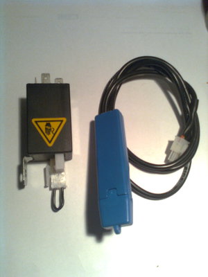

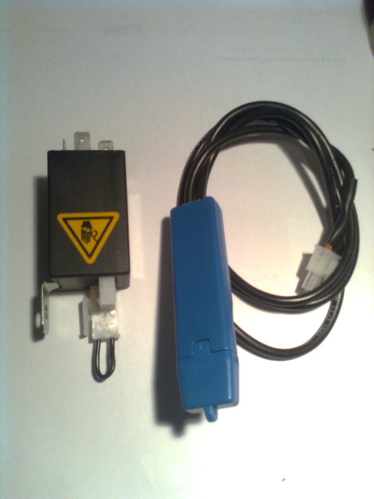

So eine kleine Fortsetzung.
Musste den Verkäufer etwas über EBAY motivieren, dass ich eine Nachlieferung mit einer passenden Grundplatte bekomme. :wink:
Nun konnte ich endlich die Zündung Testen.
Hier meine Zusammenfassung:
-zu teuer (300 Euro)
-lange Lieferzeit (5 Wochen plus Nachlieferungszeit)
-mitgelieferter Imbus zu lang muss abgeschliffen werden damit man ihn verwenden kann
-Verkäufer äusserst unhöflich und unzuverlässig
-der Geber ist nicht ausgereift: Kabel muss sehr gebogen werden, Läufer nur mit einer Madenschraube befestigt
-die Zündbox ist zu Gross und der vorgesehne Platz unterm Tank nicht geeignet. (offensichtlich wurde die Zündung nicht an einem Heinkel ausgiebig getestet)
-daher sind die Kabel nicht fertig abgelengt.
Kurz: eine teure noch nicht ganz ausgereifte Lösung die die aber geht. Über die Zuverlässigkeit kann noch keine Aussage gemacht werden.

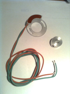

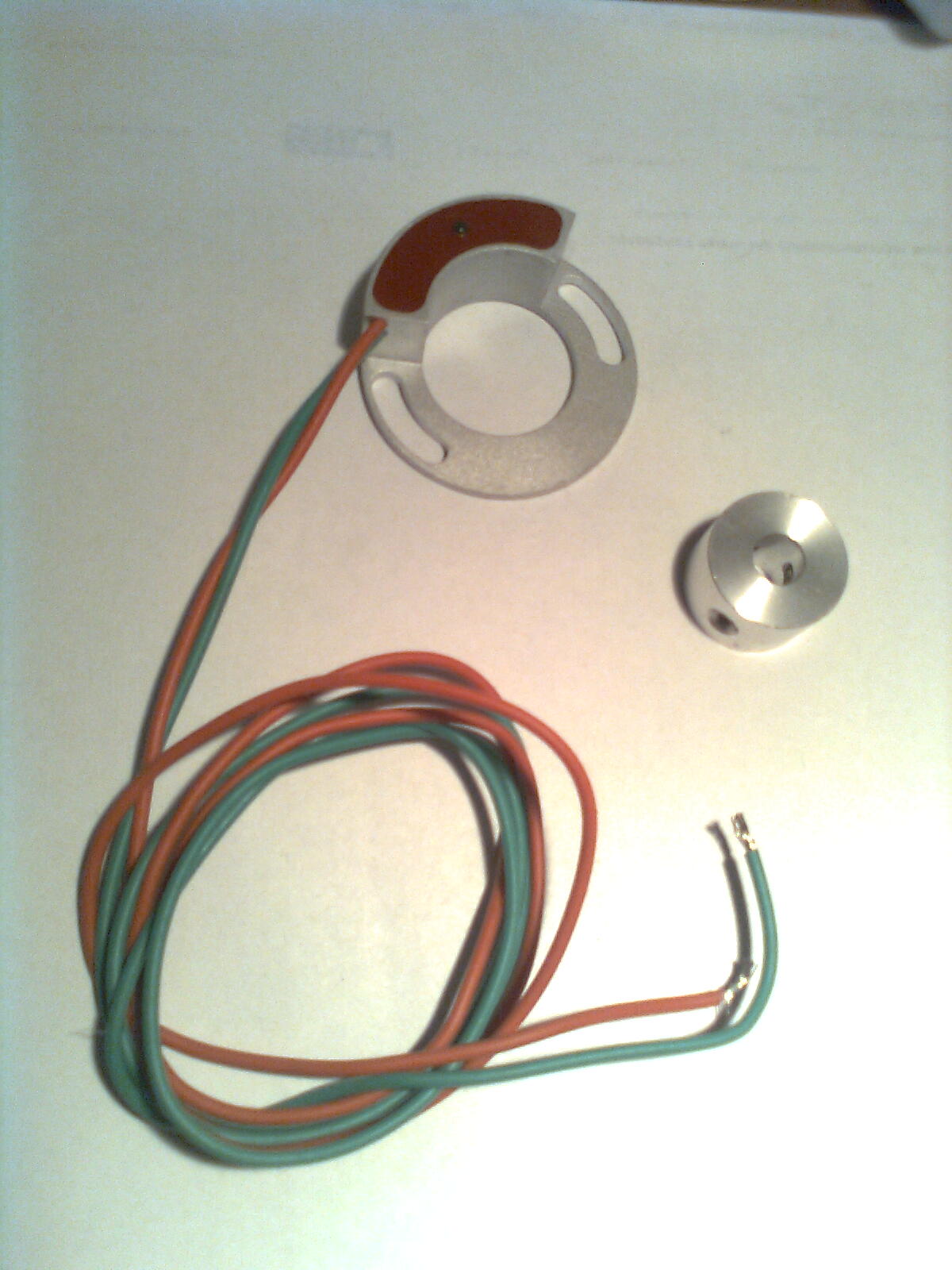

Auf der Suche nach einer besseren Lösung wie die Kleiber-Zündung hab ich folgendes gefunden.
Als Geber hab ich mir von Laubersheimer einen bauen lassen bei dem der Geberring in der Mitte ein kleines Loch hat und somit ohne Versteller auf die Achse montiert werden kann. Dies auch vor dem Hintergrund das hier viele bereits mit diesem Geber herumfahren, die bräuchten dann nur das Mittelteil ersetzen (mit kleineren Loch).
Und hier: eine frei programmierbare Zündung in einer kleinen Box (so gross wie ein Blinkgeber). Hier können 2 Kennlinien abgespeichert werden, zwischen denen man auch unterwegs wechseln kann.
Zu Sehen ist die Box und das Verbindungskabel zum Computer, dazu gibts noch ein kleines Programm, was eher für Leihen gemacht wurde , kurz ich bin andes gewohnt.
Fortsetzung folgt..

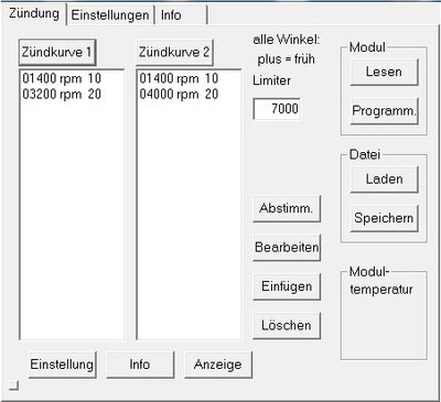

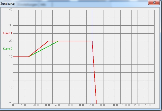

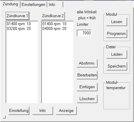

Programmübersicht:
2 Programierte Zündkurven:
Zu Sehen ist 1.) Original Zündkurve, 2.) Zündkurve die Heinkel Bernd mit seinen mechanischen Veränderung des Verstellers hinzubekommen versucht.
Zuletzt geändert von DER-SCHRAUBER am 30.11.2015, 08:15, insgesamt 1-mal geändert.

DER-SCHRAUBER hat geschrieben:Dies auch vor dem Hintergrund das hier viele bereits mit diesem Geber herumfahren, die bräuchten dann nur das Mittelteil ersetzen (mit kleineren Loch).
Oder entsprechend "ausbuchsen", wäre kostengünstiger :wink:
DER-SCHRAUBER
Beiträge: 372
Re: Kennlinien Züdung ????
Beitrag von DER-SCHRAUBER »
dies war auch meine Idee, doch:
Herr Laubersheimer meint das die Differenz zu groß wäre und der Aufwand mit einem Zwischenring größer als wenn er einen Geberring dreht.
Ein weiterer Gebering kostet bei Laubersheimer 40 Euro.
Gruss Markus
