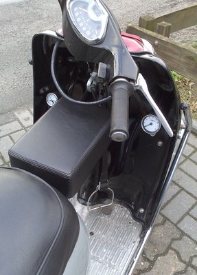

Es ist tatsächlich vollbracht! Und er funktioniert und sieht echt gut aus! Bei ca. 80km/h zeigt er 5000 U/min an...denke dass das etwa passen wird. Im Stand sind's ca. 1100.
Habe ihn rechts innen im "Beinschild" angebracht, ca. in Höhe des Blinkers und etwas neben der Schraube für die Fronthaube (zwei Löcher gebohrt, eins zur Befestigung und eins darüber fürs Kabel). Die vorhandene Halterung wollte ich erst etwas biegen, war jedoch nicht notwendig. Das Display ist auch so gut ablesbar. Das Teil hat einen Extra-Anschluss für seine Beleuchtung und es befindet sich auf der Rückseite eine Öffnung um die Lichtquelle tauschen zu können.
Desweiteren hatte ich noch ein Voltmeter mit sehr ähnlichem Design (von MotoDetail über Louis bestellt). Das hatte ich links auf selber Höhe montiert und sah ebenfalls sehr schön aus. Nach ca. 1 h ging jedoch die Hintergrundbeleuchtung aus. Bei diesem Teil ist jedoch ein Birnen bzw. LED-Tausch oder was auch immer nicht ohne weiteres möglich. Habe es zurück geschickt und werde Ersatz bekommen und dann wieder einbauen. Bei Interesse kann ich gern die Best.nr. mitteilen.
Danke und schönen Gruß, Michael

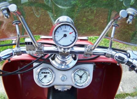

habe mir bei Polo auch so ein Teil gekauft, ihn aber über dem Lenker montiert, da ich an dieser Stelle
schon ein Gewinde drin hatte. Musste dafür aber einen anderen Halter fertigen.
Im Beinschild oben links stören bei meinem A-0 die Schaltzüge, oben rechts musste der Deckel für den
Sicherungskasten noch zugänglich bleiben !
Der Drehahlmesser sieht nur auf dem Foto so groß aus, passt in Wirklicheit aber sehr gur zu den
anderen Instrumenten. :D
Die Beleuchtung war mir etwas zu hell, habe das Birnchen mit schwarzem Edding getönt und schon
passt sie zur übrigen Armaturen-Beleuchtung ! :wink:
Die Anzeige bei 90 kmh = 5.100 UPM, bei 100 kmh = 5.500 UPM
Danke nochmals für den Einkaufs-Tip ! :D

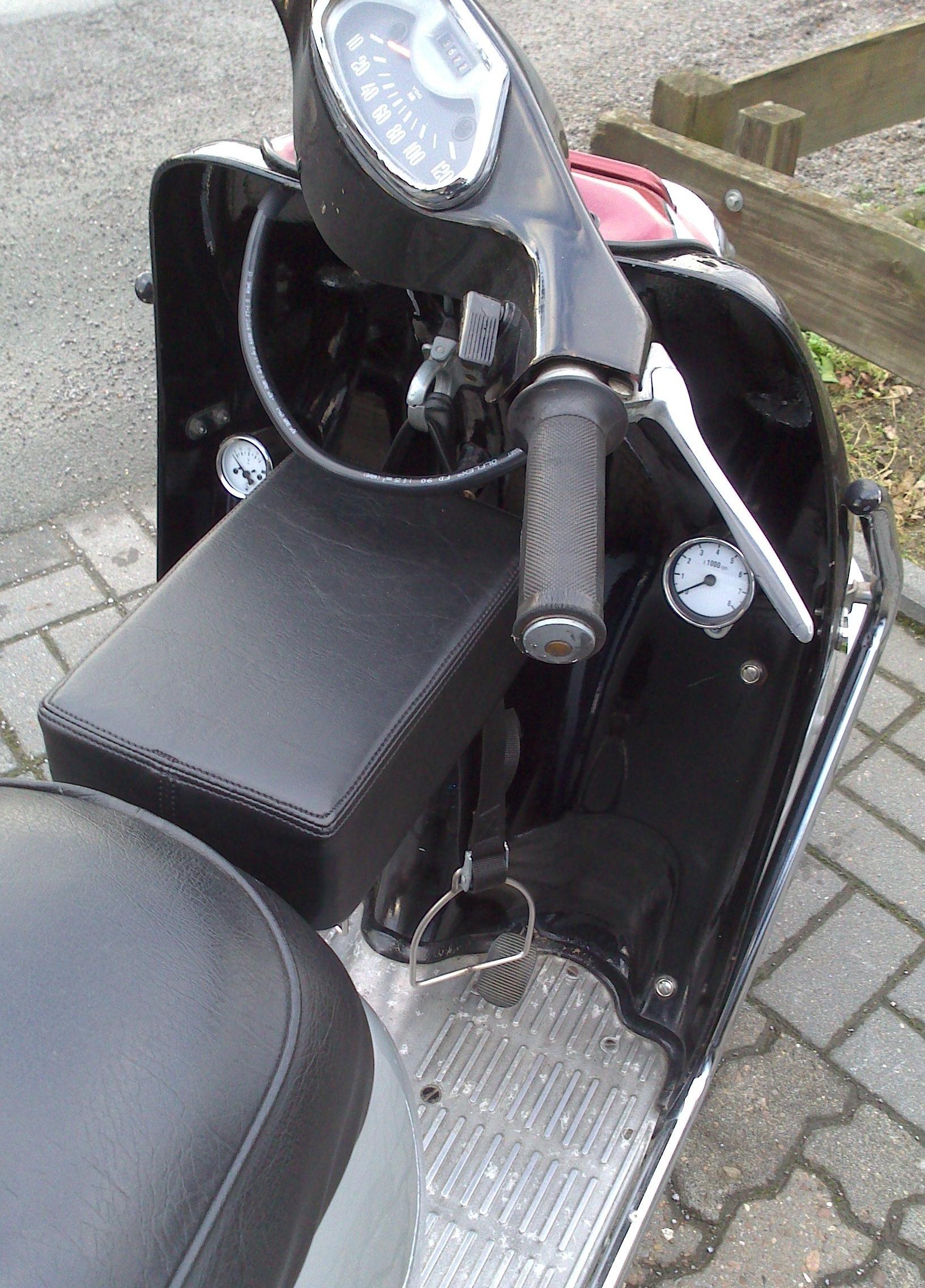

Mit "etwas" Verspätung hier nun auch ein Bildchen von meinem Einbau. Links ist später noch das zu sehende Voltmeter dran gekommen. Derzeit hab ich noch eine Öltemperaturanzeige im genau gleichen Design wie das Voltmeter, welches ich demnächst montieren möchte. Dabei bin ich mir nur noch nicht ganz sicher wie ich das mit dem Geber anstellen soll, da dieser keinen Magneten hat.
(Der Kindersitz ist übrigens ein Meisterstück von Matze aus Löhne, der meinem Junior und mir schon viel Freude gemacht hat! Kann man ruhig mal erwähnen.)
