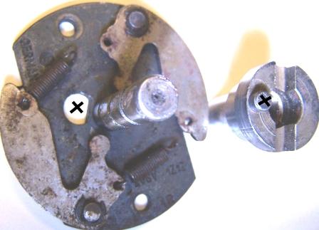

Beiträge: 3409
Re: Zündung verstellt
Servus Jörge,
Du kannst Deinen Unternocken mal mit dem Foto vergleichen (ist relativ unverbraucht)
Auf dem anderem Foto siehst Du den BOSCH Zündversteller (die Federn sind zum fotogr.ausgehängt)
Der Nippel am Fuß des Unterbrechernockens greift in das etwas größere Loch in der Platte, man kann
ihn also gar nicht falsch montieren. Die Befestigungslöcher der Platte sind auch asymmetrisch gebohrt!
BOSCH-Zündungsteile hat der Club zu verkaufen!
Leider hast Du die Batterien schon bestellt, sonst würde ich Dir zu einem Gel-Akku raten 12V,15Ah,
brauchst nie mehr warten und kannst immer am Erhaltungsladegerät hängen lassen. Aber das ist
ein anderes Thema.
Weiterhin viel Erfolg beim Schrauben und Freude am Heinkelfahren, wenn er denn bald fährt !
In Erwartung einer baldigen Erfolgsmeldung,
