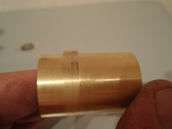

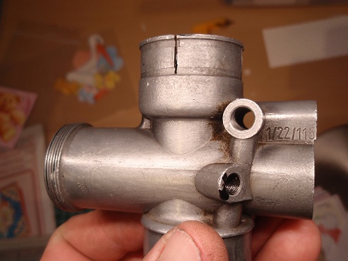

groser und wie neu gedrehter gasshieber

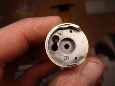

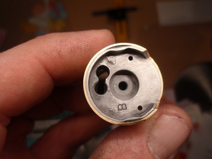

auswendige ansicht
Zuletzt geändert von heinkeltje am 04.05.2011, 01:00, insgesamt 1-mal geändert.

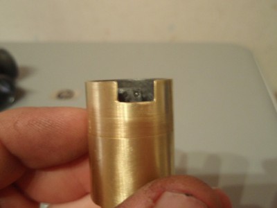

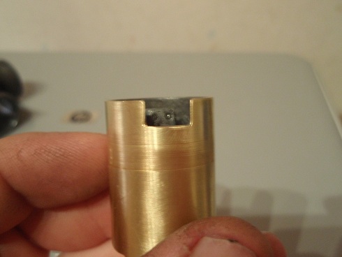

auswendige ansicht

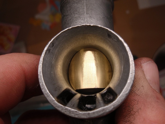

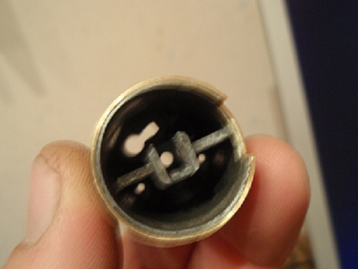

der vergaser bezihnseite
Zuletzt geändert von heinkeltje am 04.05.2011, 01:01, insgesamt 1-mal geändert.

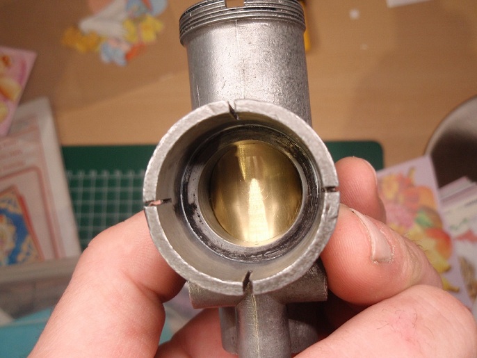

von die luftseite aus gesehen
Zuletzt geändert von heinkeltje am 04.05.2011, 01:02, insgesamt 1-mal geändert.

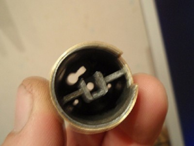

das hier ist mein privater 22 mm vergaser der komt auf mein eigener heinkel
mit vergroserten ansaugrohr v2a
und verbesserten auspuff v2a eigenbau
Zuletzt geändert von heinkeltje am 04.05.2011, 01:11, insgesamt 2-mal geändert.
heinkeltje
Beiträge: 73
Registriert: 04.04.2008, 22:32
Wohnort: Zeeland niederlanden
Re: Schlechter Motorlauf
Beitrag von heinkeltje »
oben ansicht von der gasshieber
Ralf
Beiträge: 193
Wohnort: 97723 Oberthulba
Beitrag von Ralf »
Hallo heinkeltje,
das sieht ja gut aus und sollte man mal ein bisschen public machen. Es ist ja eine alternative zu den, von Bing neu angebotenen Vergasern.
Diese funktionieren ja angeblich nicht richtig - bitte keine erneute Grundsatzdiskussion - das wurde schon hier im Forum gemacht.
Bitte stelle doch mal Bilder vom Krümmer und vom Auspuf rein.
Vll gibt's ja hier auch Interessenten.
Gruesse aus der fränkischen Rhoen
Ralf
heinkeltje
Beiträge: 73
den auspuf habe ich leider shon montiert,und der krummer auch shon.
das mit den gasshieber funtioniert formidabel, ist besser und past genauer als ein nagelneuer vergaser,
Ich selbst habe das vergasergehause ausgedreht , und den gasshieber ist etwas groser gemacht damit er genau in das gehause past, und das funktioniert prima, ich fahre selbst shon 4 jahre damit ohne probleme.
die ist wieder prima ein zuregeln im teillastbereich.
keine falschluft mehr.
der heinkel lauft wieder wie es sich gehort.
grusse aus holland.
