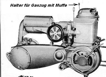

ich habe einen Halter für den Gaszug mit Muffe ( Tafel 16 Bildnr.19 ) geliefert bekommen.
Seither war er an meinem Roller nicht montiert.
Wo gehört der hin?
Danke für Tipps!

Trotzdem bekommst Du noch ein schönes Bild von mir
Den Halter kann man noch etwas verbiegen, sodaß der Gaszug beim Schließen der Sitzbank vom Scharnier
nicht eingeklemmt wird und auch nicht daran scheuert !
