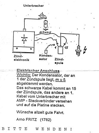

hier die nächste Frage zur Transistorzündung.
Ich würde gerne wissen wie die Transistorzündung (Ersatzteilenummer 992354) in die Elektrik eingebunden wird. Anbei ein Bild, ihr seht, es sind drei Anschlüsse im Bild bezeichnet mit 1,2 und 3 wo gehören die hin?
Danke.

Servus Jürgen,
üblicherweise liegt dieser Zündhilfe vom Club die u.a. Montageanleitung bei:
Die Anschlußkabel keinesfalls vertauschen, sonst gibt es "Elektro-Schrott" ! :mrgreen:
