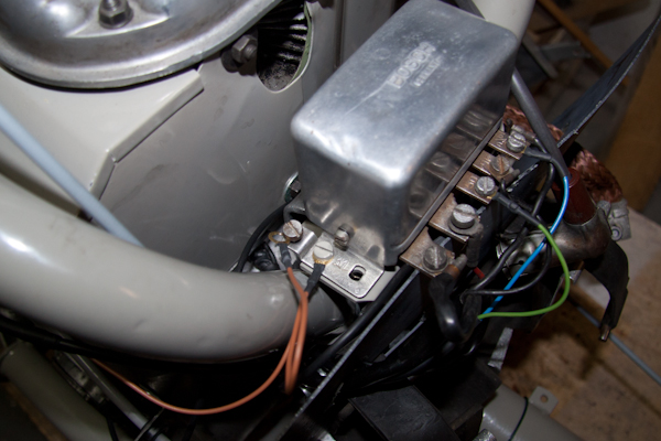

wie angekündigt - die nächste dumme Elektrofrage. Da ich zum ersten mal einen Roller neu aufbaue und nicht vom Fach bin, muss ich mich halt langsam vortasten und hier dumme Fragen stellen. :wink:

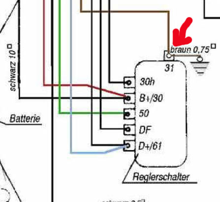

Zur Zeit kämpfe ich mich durch die Montage des Kabelbaums, dank des farbigen Schaltplans komme ich halbwegs zurecht. Nicht ganz klar ist mir die "Verlängerung" des braunen Massekabels an der Klemme 31 des Reglers. Laut Schaltplan muss es an Masse. Aber da ist es doch schon. Kommt das an die Klemme neben der 31 oder wo anders hin?

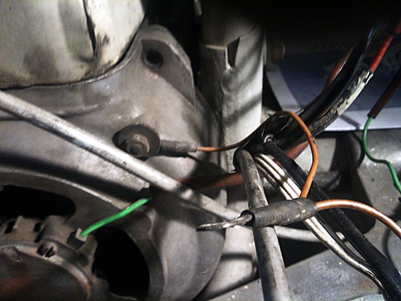

Das Kabel kannst du z.b am Motor an die kleine Mutter vom Lüftergehäuse anklemmen. Es dient dazu dafür zu sorgen dass der Regler eiwandfrei Masse bekommt.

an sich hat Dir Werner bereits die richtige Antwort gegeben. Du kannst mit der Abzweigung z.B. an diese Schraube am Lüftergehäuse gehen:
Ich nehme fast an, das ist die Schraube, die Werner meinte.
