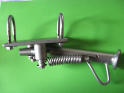

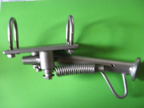

Kann mir jemand sagen,ob dieser Seitenständer für meinen A2 geeignet ist bzw.ob er das Geld ( 50.-€ ) Wert ist.
Jogi
Jogi
Re: Seitenständer
Ja,
Der passt am A2 und A1 und die Qualität ist auch O.K.
Gruss Werner
Gruss Werner
Re: Seitenständer
Hallo Jogi,
schau Dir doch alternativ auch mal den Seitenständer an, der vom Club angeboten wird. Den habe ich an meinem A1 verbaut und ich bin damit sehr zufrieden. Der "Club-Seitenständer" ist auch noch ein paar Euro billiger - und der Umsatz kommt dem Club zugute. Sind denn die 50 Euro mit oder ohne Versandkosten?
Ansonsten ist gegen den Seitenständer im Bild aus meiner Sicht aber nichts Nachteiliges zu sagen. Wirkt durchdacht und stabil und hat offensichtlich auch die vom TÜV geforderte Doppelfeder - dürfte also (je nach TÜV-Prüfer, aber das gilt grundsätzlich natürlich auch für den "Club-Seitenständer") auch Gnade vor dem Auge des Gesetzes finden.

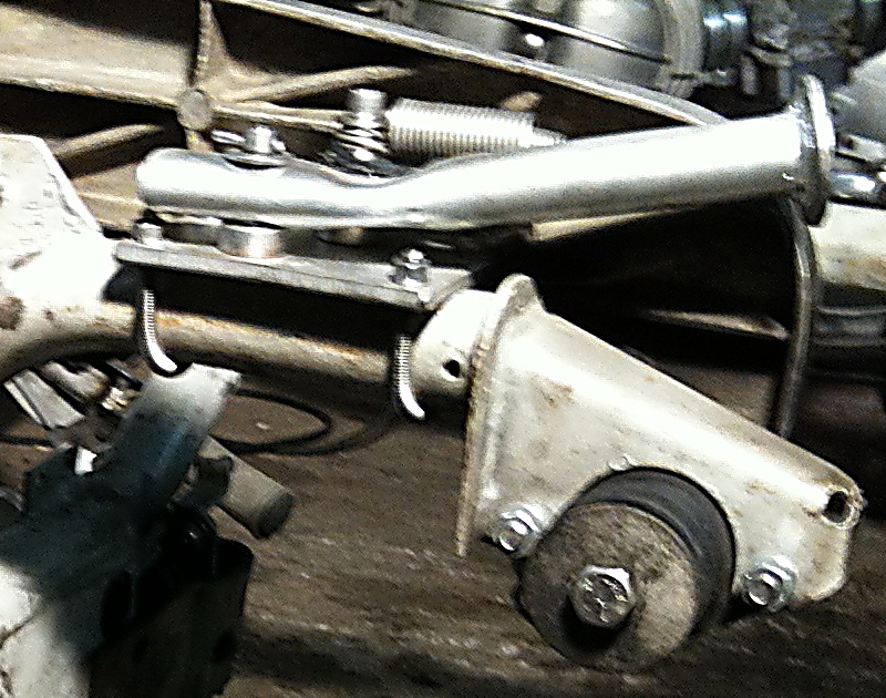

Wird der Club-Seitenständer auch am Rahmen ohne zusätzlich gebohrte Löcher befestigt?

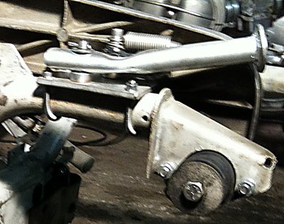

Hallo Jogi,

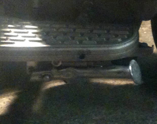

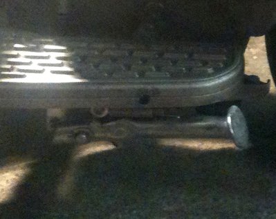

mein Tourist ist gerade in der Winterrevision, und deshalb habe ich zufällig ein Foto des montierten Seitenständers. Im Foto sieht man den Ständer von unten (nicht vom Foto irritieren lassen, der Rahmen liegt auf der Seite, deshalb sieht das etwas merkwürdig aus).
Sorry auch für die miese Qualität - das olle iPhone 3 kann es nicht besser...
Wie Du sehen kannst, wird der Seitenständer am Rahmenrohr mit zwei Schellen befestigt.
Das zweite Foto ist leider noch mieser (da war dann auch noch Gegenlicht im Spiel und Motorenöl auf der Linse). Aber Du kannst darin wenigstens halbwegs erkennen, dass keine zusätzlichen Löcher notwendig sind (das eine sichtbare Loch am Trittbrett hat mit dem Seitenständer nichts zu tun).
Ich hoffe, das hilft Dir weiter.
P.S.: Und falls irgendjemand versucht, Dir einen Seitenständer anzudrehen, für dessen Montage Du ein Loch in den Rahmen bohren musst, dann laufe entweder schreiend davon oder werde so richtig grob - je nach Temperament.
Es wäre nämlich meiner Meinung nach nicht klug, den Rahmen ausgerechnet an dieser Stelle durch eine Bohrung zu schwächen.

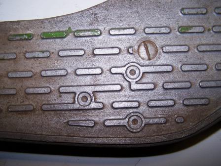

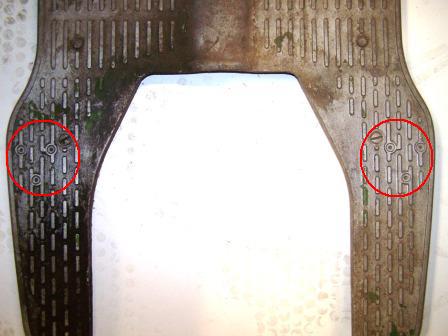

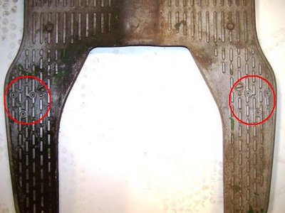

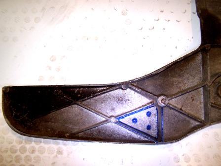

Servus BerndSt, Jogi und der Rest der Heinkelfreunde!
Sowie ich die Abbildung in der Club-Preisliste erkennen kann, ist der Seitenständer vom Club auch zu Anschrauben
mittels Bügelschrauben an das Rahmenrohr !
Man sieht aber vereinzelt Trittplatten herumfahren, die im Guß schon jeweils drei Umrisse und Verstärkungen für die
Linsen-Senkschrauben zum direkten Verschrauben eines Seitenständers vorgesehen haben !
Auch für Rechtslenker !
Von der Unterseite wird vermutlich eine dreieckige Platte gegen geschraubt !
In einem früheren Betrag ist zu lesen, daß zur Befestigung dieser Ständer mit einer rechteckigen Gegenplatte die Verstärkungsstege der Trittplatte in diesem Bereich abzutrennen sind !
Davon würde ich abraten, da dies zu einer Verschwächung der stark beanspruchten Trittplatte in diesem Bereich führt !
Es spricht nichts dagegen, die Gegenplatte in diese dreieckige Vertiefung einzupassen und die Befestigungs-Gewinde
dementsprechend zu setzen ! Die Alu-Stege behalten dadurch Ihre volle Tragfähigkeit !

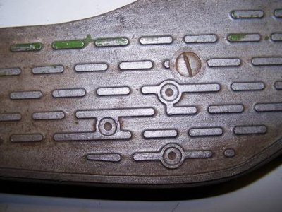

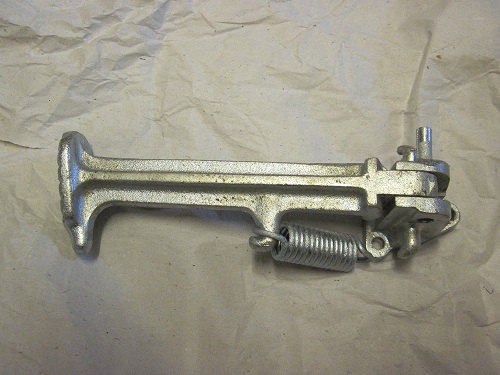

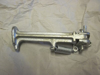

hier zur Info ein Bild des Seitenständers, der damals als Zubehör bei Heinkel gekauft werden konnte.
Dieser paßt exakt für die Bohrungen in der Bodenplatte.
Johannes
Johannes

Re: Seitenständer
Danke Johannes !
Ganz schön massiv das Teil !
Ich schätze mal, der ist aus Stahlguss und nicht aus Aluminium oder Edelstahlrohr wie die Neuen !
Re: Seitenständer
die früheren Seitenständer waren aus Gußeisen. Während es vereinzelt beim Reproteil aus Aluminium zu Brüchen kam, ist mir bisher
beim Original kein einziger Fall bekannt.
Johannes
Johannes
