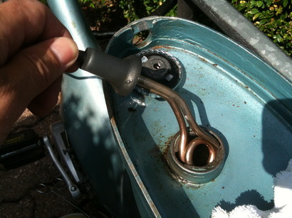

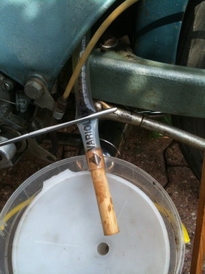

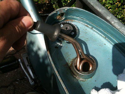

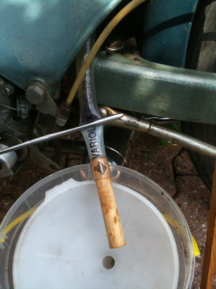

habe den Thread und auch andere zum Thema Tankeinigung gelesen und dann meinen Perle-Tank mit der Zitonensäure durchgespült.
Die braucht aber eine gewisse Temperatur zum wirken, daher übers Internet nen entsprechenden Tauchsieder besorgt, der in den Stutzen passt.
Den Benzinhahn habe ich abgeschraubt und einen 12mm-Durchmesser PVC-Schlauch drüber gestülppt, macht den Ablauf einfacher.
Hat eigentlich auch alles gut geklappt, wurde richtig schön warm, aber ganz sauber ist der Tank noch nicht.
Hat jemand vielleicht einen Hinweis zur Verdünnung der Zitronensäure?
Und dann die Frage der Versiegelung: Auch hier wird es schwierig, den Tanklack überall hin zu bekommen! Hat jemand dazu vielleicht einen Tip? Und welchen Lack? POR-15?
Vielen Dank und viele Grüße
Andy
