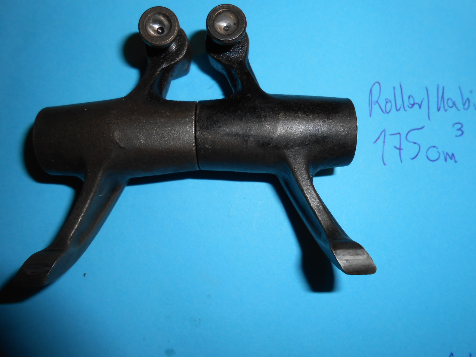

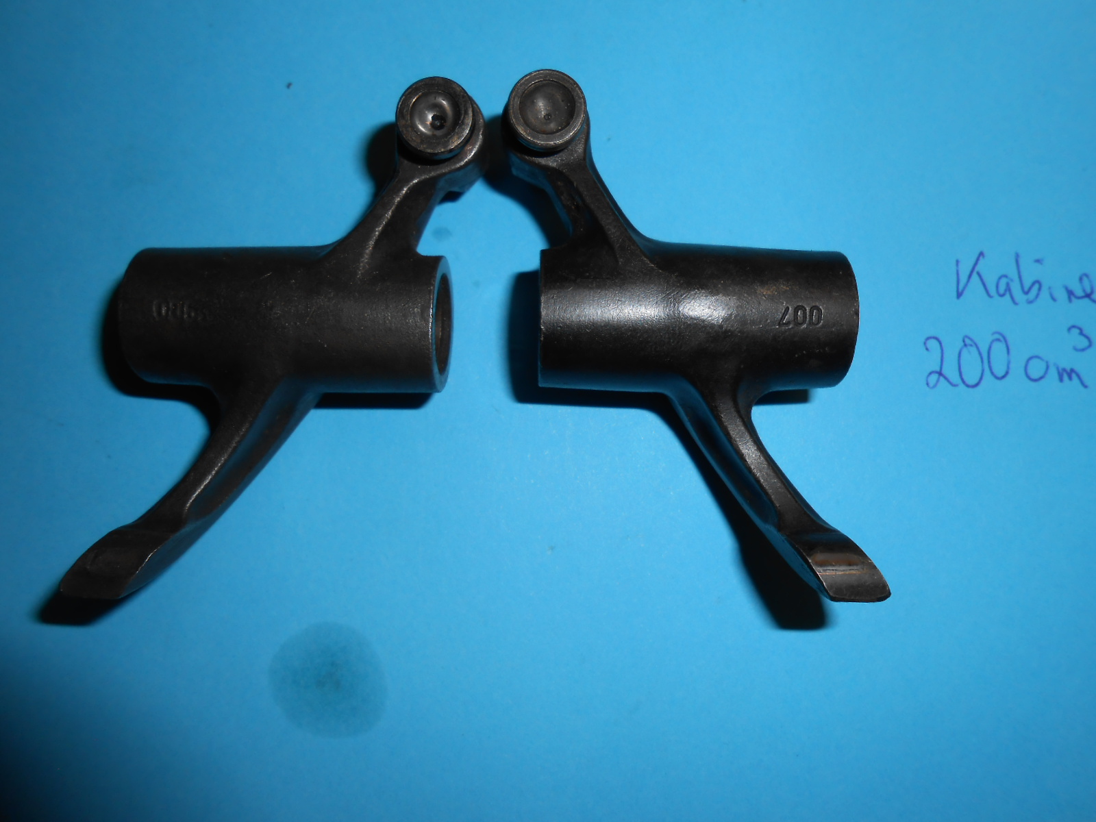

- Beiträge: 635
Re: Kipphebel Kabinenmotor 200 ccm
Anbei mal 2 Fotos
Auf beiden Kipphebel, einmal vom 175 er und einmal vom 200 er Motor.
Da sieht man auch deutlich wo die 006 und 007 stehen soll.
Anbei mal 2 Fotos
