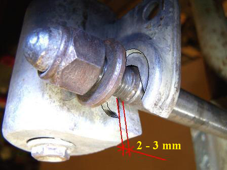

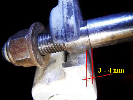

Diese Scheibe hat nicht nur die Aufgabe den Druck der Mutter auf der Fläche der Ausfräsung zu verteilen, sie ist auch
so etwas wie eine Lebensversicherung !
Wenn sich nämlich , aus welchen Gründen auch immer, die Vorderachse einmal lockern sollte, liegen diese Scheiben
imer noch in den Ausfräsungen und verhindern zumindest die erste Zeit das Herausfallen des Vorderrades beim
Überfahren eines Schlagloches oder beim Aufbocken !
Deshalb ist es wichtig entweder die Original-Scheiben oder die Neuen vom Club zu verwenden
(Art.-Nr. 4.01440.008 Scheibe 12 mit Fase) da diese genau in die Ausfräsung passen !
Die Vorderachse ist so gefertigt, daß nach dem Festziehen der Muttern zwischen Scheibe und dem Wellen-Ansatz
beidseitig noch ca. 2mm Luft bleiben, wenn man darauf achtet, die Muttern links und rechts möglichst gleichmässig
aufzuschrauben.
Voraussetzung ist natürlich, daß in und an der Nabe alle Teile vorhanden und in Ordnung sind !
Vor dem Festziehen der Muttern kann man auch mal mit der Lampe von unten in die Schlitze hineinsehen und
die Welle mit Hife der Muttern noch vermitteln !
Dann erst abwechselnd links und rechts mit 60 NM
festziehen !
Servus Tommy,
Als Du feststelltest, daß Deine Vorderrad locker war, hättest Du nur die Mutter gegenüber festziehen müssen,
da wäre normalerweise noch genug Gewinde und Luft zur Scheibe gewesen !
( Ist ja `ne Steckachse )
So wie Du es gemacht hast, kan es passieren, daß sich der Ansatz der Welle in den Schlitz des Alu-Gussteiles
klemmt und dadurch dieses Gussteil große Spannung bekommt !
