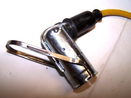

ich fahre schon fast 10 Jahre in meinem 103 A-0 den Kerzenstecker vom Club :
Entstörstecker von BERU mit 1 kOhm !
Motor bring volle Leistung und das Kerzenbild ist auch optimal
Voreilhaft sind an diesem BERU-Stecker die zwei seitichen Schlitze, durch die man den
(nachgefertigten) Abziehbügel schieben und durch Hochklappen zwischen den beiden Nippeln fixieren kann !
