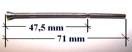

so viel ich weiß, gibt es für den 20er und 22er BING-Vergaser nur eine Größe an Schwimmernadeln !
Habe mal die Schwimmernadeln aus meinem Bestand nachgemessen: Wenn Deine Länger als 71mm ist, säge oder schleife sie dementsprechen kürzer und runde das
Ende schön an ! Das Maß zur Kerbe und der Durchmesser von 2,5mm muß aber stimmen !
Wenn sie nicht länger ist, dann liegt es an der Führung im Gehäusedeckel !

Ich habe tatsächlich aktuell wieder die alte Nadel eingesetzt, weil die neue vom Club geringfügig länger ist.
Wieviel genau länger werde ich heute mal messen.

Vielleicht sollte ich die Nadel tatsächlich geringfügig kürzen. Sie muss doch nicht in der Deckelführung passgenau bis zum Deckelanschlag reichen - oder?

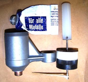

Ich schleife eine neue Schwimmernadel grundsätzlich auf den alten Messingsiz in der
Schwimmerkammer ein, damit sich die metallischen Dichtflächen gegenseitig wieder gut
anpassen !
Dazu nehme ich Metall-Poliermittel für Silber, Chrom, Messing usw.
Wichtig ist, daß dazu die Nadel im Schwimmergehäuse zentriert wird ! Dafür habe ich eine Kunststoff-
Kappe gefunden, die genau in die Kammer hinein passt und habe genau in die Mitte ein 2,5mm Loch
gebohrt. Das Schwimmergehäuse spanne ich mit dem verstärkten Anschlussteilei zwischen zwei Holzbacken
in den Schraubstock. Zum Drehen und gleichzeitem Ziehen dient mir ein Kunststoffgriff mit seitlicher
Klemmschraube.
Zwschendurch die Nadel reinigen und mit einer Lupe den Konus ansehen:
Es muß um den Konus ein ununtebrochener, glänzender Ring sichtbar sein, ohne Kratzer und Poren !
Danach das Poliermittel mit Bremsenreiniger und Pressluft aus dem Vetilsitz der Schwimmerkammer ausspülen !
