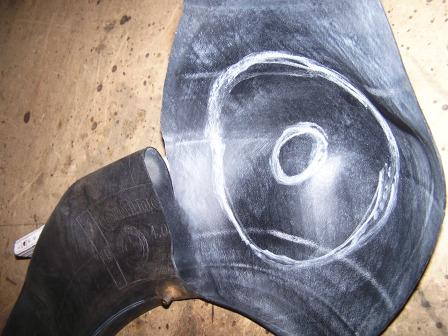

Ein Stück Schlauch von einem PKW-Reifen,
eine Ronde großzügig (ca. 25cm) davon ausschneiden.
Ein Loch ungefähr halb so groß wie der Durchmesser der LUFI-Öffnung schön rund und ohne Ansätze ausschneiden
damit der Gummi bei Dehnung nicht einreisst.

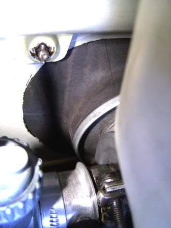

LUFI montieren und, je nach Lage der Luftschlitze in der Vergaserklappe, den Gummi zurechtschneiden
Darauf achten, daß er nicht zwischen Vergaserklappe und Kofferkasten eingeklemmt wird !
Wenn Alles passt, den LUFI nochmals ausbauen und durch leichtes Anheben des Gummis deben dem
Kabelbinder ringsum Sekundenkleber in den Spalt einsickern lassen.
Danach habe ich den Kabelbinder entfernt, man könnte ihn aber sicherheitshalber auch dran lassen.
Auf den Rand des Gummitrichters habe ich anfangs etwas Reifenmontagepaste aufgetragen, damit
er sich besser der Klappe anpassen kann.

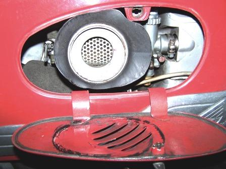

Ich bin schon einige tausend km damit unterwegs und konnte noch keine Verschleißerscheinungen
daran feststellen ! Wenn er sich doch einmal auflösen sollte ist ja ohne viel Aufwand ein neuer gemacht ! :D
