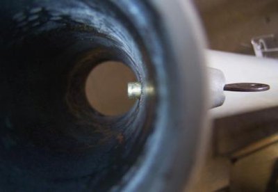

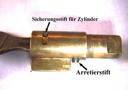

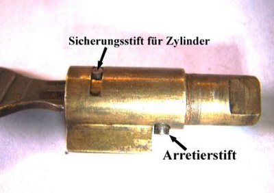

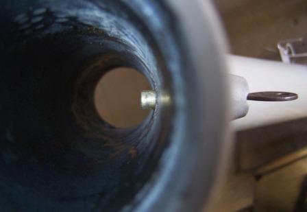

Servus HeinkelMe,
vielleicht helfen Dir diese Fotos weiter !
Das Schloßgehäuse hat zwei seitlich Nuten (nicht Nutten)
, in die
der Arretierstift eingreifen kann und somit das Lenkschloß in der jeweiligen
Position halten muß ! Es darf sich auch nicht ohne Verdrehen des Schlüssels
einschieben lassen, das wäre gefährlich !
Der Arretierstift muß dazu natürlich weit genug aus dem Schloß heraus schauen.
Das Lenkschloß hat einen Durchmeser von 12,0mm, die Bohrung des Schloßgehäuses hat 12,3mm
Wenn dazwischen zu viel Luft ist, kann der Arretierstift über die Arretierung im Gehäuse rutschen ! Einen längeren Arretierstift könnte man mit einem M3er Gewindestück herstellen:
Ein etwas längeres Gewinde mit Schraubensicherung in das Schloß einschrauben, nach Aushärten der
Schraubensicherung (ca 15min) den Stift mit einer Feile kürzen bis er sich in die Nuten des Gehäuses
"eindrehen" lässt ! Es dürfen keine Feilspäne und keine Schraubensicherung ins Schloß gelangen !!!!
Das oben abgebildete Lekschloß ist m.E. noch ein Originalteil ! Inwieweit die Nachgefertigten davon
abweichen ist mir nicht bekannt.
Viel Erfolg

Re: Lenkschloss rastet nicht ein.
Hallo Bims,
vielen Dank, die Info hat sehr weiter geholfen.
Habe das Schloss nochmal inspiziert und zwei Dinge festgestellt. Erstens waren güldene Späne drin. Muss also schon mal aufgebohrt worden sein. Zweitens, wenn man den Arretierstift in die richtige Länge dreht lässt es sich schliessen.
Stift zu weit raus nicht einbau- / arretierbar. Stift zu weit rein, Schloss springt raus.
Werde mal auf die Suche nach einem längeren Stift gehen und den Tipp
mit abfeilen und Sicherung beherzigen.
Vielen Dank aus dem regnerischen Norden der Republik!
