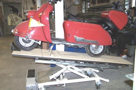

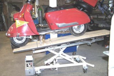

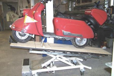

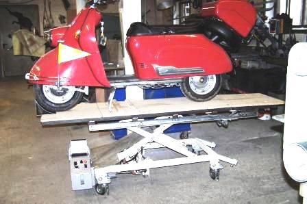

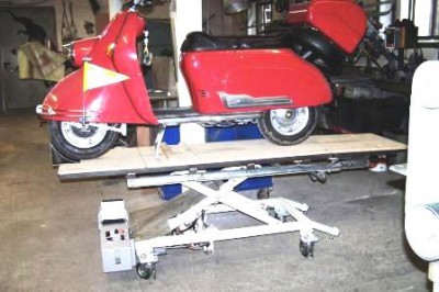

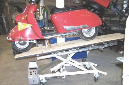

dieser Beitrag wird Dir zwar nichts helfen, ich zeige aber trotzdem, wie man bestimmte Sachen
zweckentfremden kann ! :wink:
Habe vor ein paar Jahren durch Zufall ein Bettgestell aus einem Krankenwagen aufgegabelt und
stellte fest,daß es eine gewisse Ähnlichkeit mit einer Motorrad-Hebebühne besitzt.
Das Gestell wird mit einer 12V Hydraulik-Pumpe betrieben, was natürlich voraussetzt, daß die
Batterie, die ich nachträglich einbauen musste, immer voll ist !
Nach dem Entfernen unnötiger Teile und Montieren von 4 Lenkrollen machte ich mich an die
schwierigste Aufgabe: die Steuerung der Hydraulik mittels Magnetventilen und el. Wippschaltern.
Schaltplan war natürlich keiner dabei und das zugehörige Steuergerät musste ich nach unzähligen
Fehlversuchen und viel vertaner Zeit rauswerfen . :cry:
Nach langem Hin und Her und Rauf und Runter, hatte ich die Steuerung in den Griff bekommen ! :D
Die Montage der dreiteiligen Fahrbahn war dann keine große Sache mehr.
Für kurzfristige Arbeiten habe ich noch zwei kleine Motorradheber, die am Schwerpunkt des Rollers,
unterhalb des Motors angesetzt werden (ca.100,-€/Stück). Diese musste ich allerdings auch noch
soweit ändern bzw. ergänzen, damit der Roller darauf einen sicheren Halt bekommt. Schweißgerät
und sonstiges Schlosserwerkzeug ist dafür unbedingt erorderlich !
Das Schöne daran ist, daß beide Räder in der Luft hängen und man kann den Roller mitsamt dem Heber
im Raum herumfahren.
Bilder davon stelle ich demnächst hier rein !
