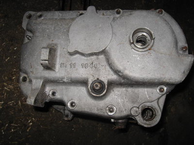

Re: Motor mit Zahnflachriemen beim 103 A1
Stimmt auch Stephan, mit dir hatte ich mal darüber gesprochen...

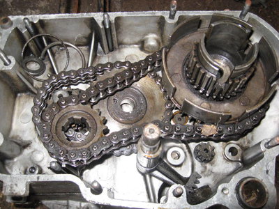

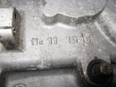

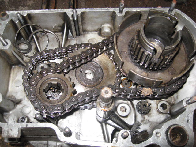

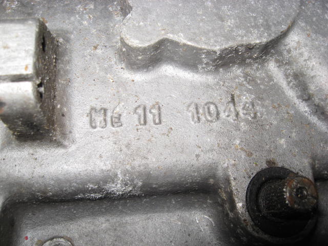

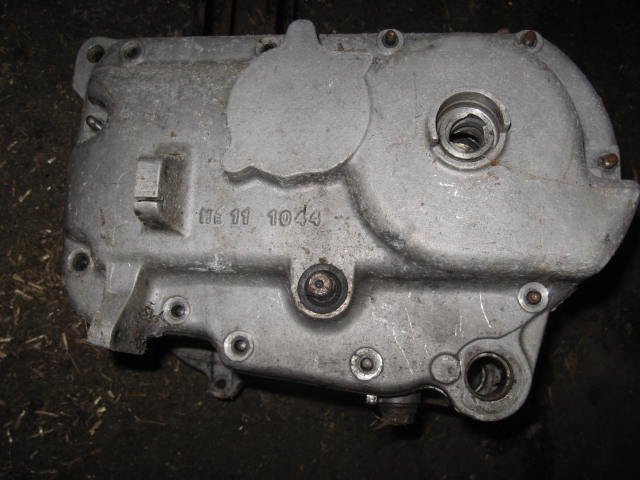

Anbei Fotos, habe ich letztens reinbekommen ohne gesehen zu haben was das für ein Eumel ist.
Ist aber wohl schon dran gebastelt worden
Interessant,
ich dachte ich weiß schon alles
Noch eine Frage: Wo ist der Zahnriemen?
Gruß Werner
Moin MOin
Das 3 . Buch ist es Hauke....
In dem steht dann auf Seite 134 , 553306-553405 Motoren mit Zahnflachriemen
während auf Seite 59 von der Duplexkette die Rede ist, da auch abgebildet, in meinem Motor ja auch ist und von Stephan ja auch bestätigt wird.
Also wohl nix Riemen sondern Duplexkette.
Wobei bei meinem Motor die Schwinge fehlt, vielleicht soll da ja der Flachriemen drinnen gewesen sein

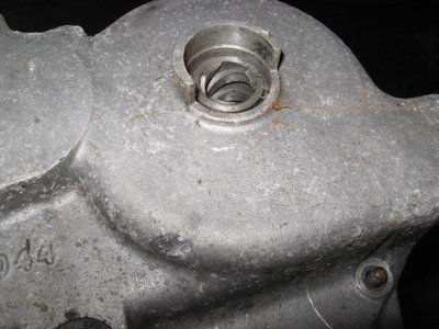

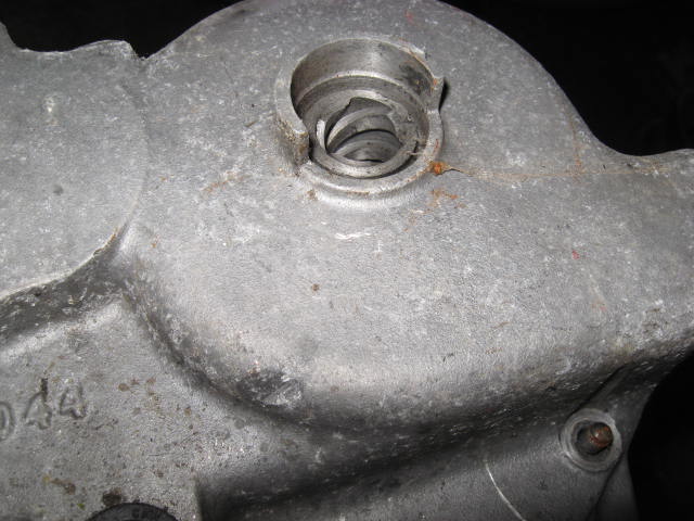

Anbei auch mal ein Bild von der Kupplungsschneckenaufnahme

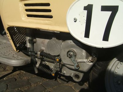

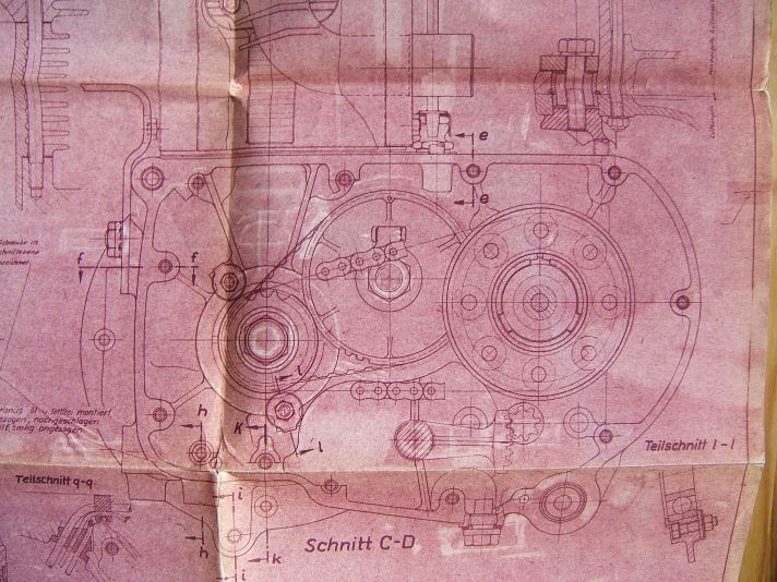

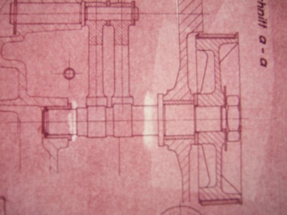

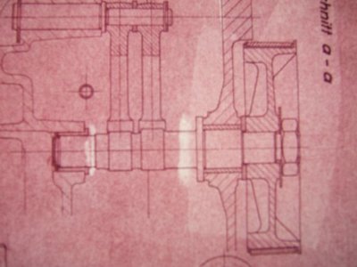

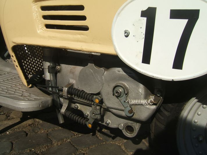

Hallo Gundolf und Hauke, ich selber habe einen Motor mit Duplexkettenantrieb für die Nockenwelle (siehe Bild). Auch fahre ich im Sportroller solch einen Motor. Es gab in den 60er Jahren Versuchsmotore mit Zahnriemenantrieb der Nockenwelle in Öl. Ich selber habe mit Herrn Staschel (Heinkelhändler und Rennfahrer in Bremerhaven) 1966 über diesen Motor gesprochen. Er selber hatte solch einen Versuchsmotor für die Heinkelwerke getestet. Ich habe keinen Zahnriemenmotor, aber Originalkonstruktionszeichnungen (siehe Bild), wo man den seltenen Antrieb erkennen kann. In der Literatur geht es ein bisschen durcheinander: Duplexkette, Zahnriemen und Motorgehäusenummern, daher wahrscheinlich die Verwirrungen ... Wir können ja vielleicht mal auf einem Treffen zu diesem Thema ein bisschen fachsimpeln. Grüße Klaus (Hannover)
