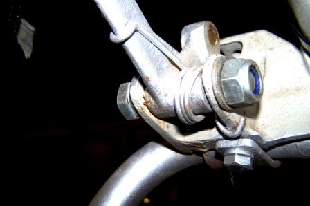

Wenn ich als Bremspedalwelle schon eine Schraube verwende, sollte sie auch so lang sein,<br />daß sich die selbstsichernde Mutter auch selbst sichern kann !

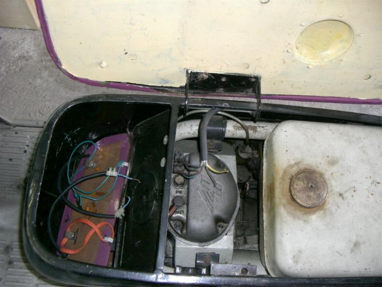

so werden in der Pfalz Kabel verlegt ! :idea:

und die eleganten Zündkabel - Verbindungen !!
