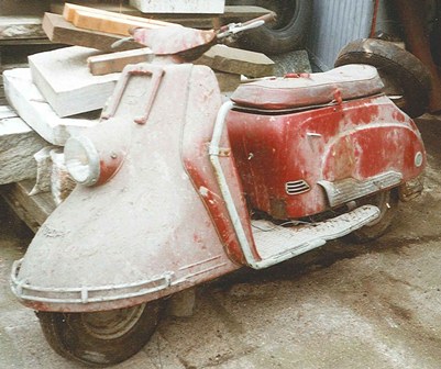

Zur Vorgeschichte: Heinkel 103 A1 stand 40Jahre im Schuppen und wurde letzes Jahr Ostern zerlegt.
Leider war ich nicht die ganze Zeit dabei, das mir manche Details fehlen :?
so stand er in der Scheune
Zerlegt Ostern 2011
Zerlegt Ostern 2011

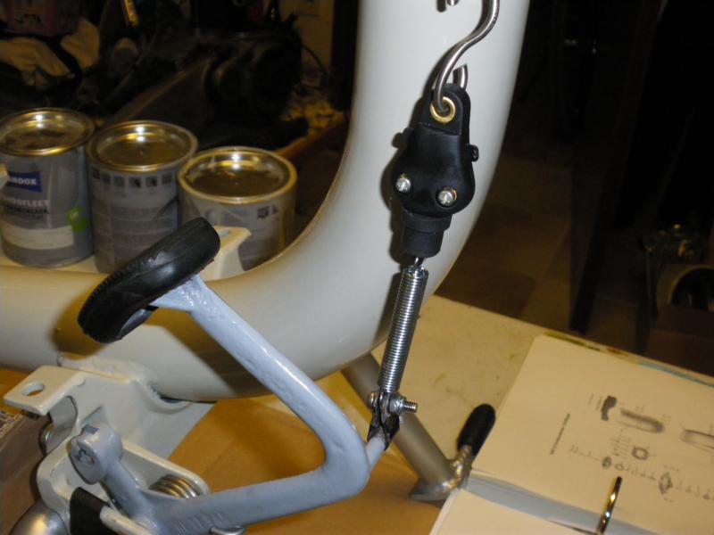

beim Bremslichtschalter kann ich Dir helfen: Bei meinem A2 hab ich da einen S-förmigen Haken (ca. 3-4cm lang) zwischen der Lasche mit dem Loch am Rahmen und dem Bremslichtschalter.

hier ein Bild zur Aufnahme des Bremslichtschalters. Der Haken war beim Schalter dabei (über Club), etwas nachbiegen ist erforderlich.

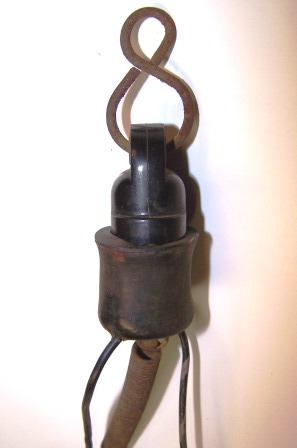

so sieht der Original-Haken für den Bremslichtschalter aus (Nur zur Info) :idea:
Ist aus zäherem Eisendraht 2,5mm gebogen und die Enden sind geschlossen.
Ein 2,5-er Edelstahl-Schweißdraht müsste es auf jeden Fall aushalten
