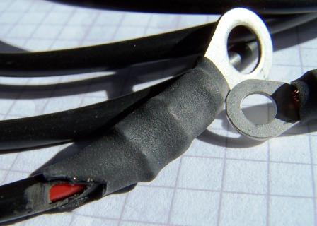

das neue rote Kabel ist noch ROT !!!
Es ist nur zum Schutz ein schwarzes Bougierrohr darüber geschoben !
Man kann ja zum besseren Erkennen an beiden Enden ein kurzes Stück roten
Schrumpfschlauch aufschrumpfen.
In diesem Fall sollte die Kabelfarbe nicht egal sein ! Rot bedeutet "Achtung bzw.Gefahr"Bernd Duensing hat geschrieben:Habe noch einmal alles durchgescht und das Kabel gefunden (Stress?).
