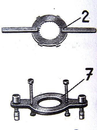

Nr.2 ist der Kupplungshalter
Nr.7 ist der Kupplungsspanner
Viel Erfolg beim HEINKEL-Schrauben und Allseits gute Fahrt damit !
Nr. 2 ist Kupplungshalter zum Demontieren des Kuppungskorbes und des Ketten-Ritzels<br />Nr. 7 ist Kupplungsspanner zum Ausbauen des Draht-Sicherungsringes und dessen vernünftigen Einbau
