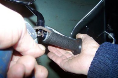

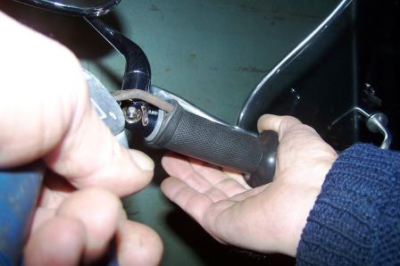

Liebe Kollegen,
ich bräuchte Euren Rat hinsichtlich der Montage der Lenkergriffe. Habt Ihr einen Tipp
wie man die Griffe so montieren kann, dass sie bei Regen nicht anfangen durchzudrehen?
Insbesondere beim Gasgriff wäre das nicht so toll...

Hallo Sascha,
die Muffen von innen anfeuchten (ich hatte Speichel genommen) und aufrollen, mit Gefühl und Druck aufstecken und abrollen nachdrücken und fertig, geht zwar etwas schwerfällig aber es klappt.

Re: Lenkergriffe Montage Tourist A2
Servus Sascha,
ich nehme immer ein schlankes Konservenglas voll mit Benzin (mind. so hoch wie Griff lang ist),
stelle den Gummigriff ein paar Sekunden rein und schiebe ihn dann über das Metallrohr.
Das Rohr muß außen natürlich öl-und fettfrei sein !!
Wenn ich einen Gummigriff zerstörungsfrei abziehen oder auf dem Metallrohr korrigieren will,
blase ich mit Preßluft (möglichst schlanke Düse) zwischen Gummi und Metallrohr und schon
hebt er leicht ab und ich kann ihn korrigieren oder abdrücken !
Mit Benzin im Zusammenhang mit Gummi wäre ich sehr vorsichtig
Ich lege die Griffe einen Augenblick in heißes Wasser, danach sind sie dann weit genug zum Draufschieben.
Servus Sascha,
im Prinzip hat Hauke ja Recht, das Material der Gummigriffe ist warscheinlich auf längere Zeit nicht
benzinfest !
Aber ich denke die paar Sekunden, in denen Benzin daran haftet, schadet den Griffen nicht.
Man muß sich sowieso mit dem Draufschieben beeilen, damit man die Gleitfähigkeit des
Benzins nutzen kann, sonst muß man nochmal von vorn beginnen.
Das bisschen Benzin, das sich noch zwischen Gummi und Metallrohr befindet, verfliegt
sehr schnell !
Ich habe das schon öfter so gemacht und es hat sich noch kein Gummigriff aufgelöst!
So hat halt jeder Schrauber seine Techniken und Tricks, die in der Regel schon erprobt sind.
Mit Talkum oder Kartoffelmehl kann man sich auch helfen .
Servus Helmut
Dein Tip funktioniert beim Draufschieben bestimmt ganz gut, aber es bleibt doch eine
"Gleitschicht" zwischen Gummi und Metallrohr die das Durchdrehen des Gummgriffes
begünstigt ! Oder ?
Ich will niemanden meine "Benzin-Methode" aufdrängen, habe aber das Gefühl, daß Benzin
auf der Gummioberflache wie ein Weichmacher wirkt und so zusätzlich noch eine bessere
Haftung auf dem Metallrohr bewirkt, wenn es verdunstet ist !
Hallo Sascha,
ich werf noch mal Bremsenreiniger in die Runde.
Einsprühen, draufschieben, warten......fest.
Gruß Stephan
