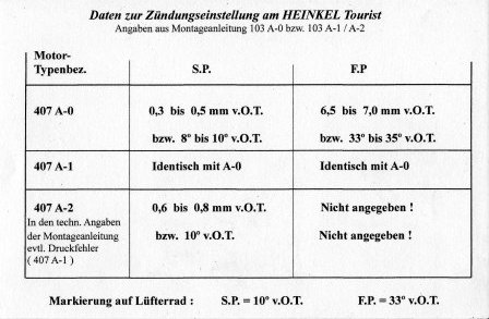

Ich habe mich dann mal hingesetzt und in meinen Unterlagen die empfohlene Leerlaufdrehzahl
gesucht aber nichts darüber gefunden!
Muß warscheinlich immer nach eigenem Gutdünken eingestellt werden.
Was ich aber gefunden habe zeigt die folgende, von mir gefertigte Aufstellung:

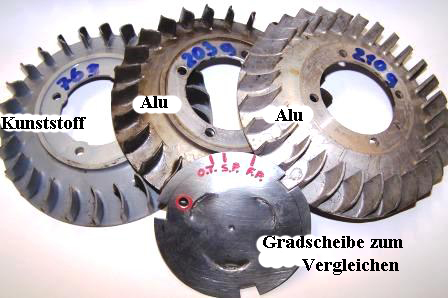

Ausserdem habe Ich festgestellt, daß die die Einstellmarkierungen auf den 3 verschiedenen
Lüfterrädern gleich sind, sie unterscheiden sich nur durch das Material:
Aluminium 210 Gramm, ausgewuchtet
Aluminium 203 Gramm, ausgewuchtet
Kunststoff 76 Gramm, nicht gewuchtet
War warscheinlich wieder eine Sparmaßnahme: Materialkosten niedriger und die Arbeit fürs
Auswuchten gespart !!!
Ich lasse mich durch die unterschiedlichen Einstellwerte aber nicht von meiner bisherigen Methode
abbringen und mache es weiterhin so wie Eckhard es in seinen Videos 3 u. 4 beschreibt.

Wenn ich mich richtig erinnere, hab es seitens Heinkel eine Korrektur der eigenen Doku.
