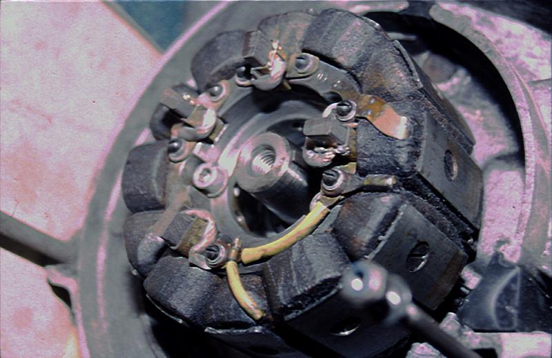

Irgendwo gab es mal dazu ein Bild, wer es findet darf es behalten.
Ich hab nur ein völlig unscharfes
An der untersten Kohle kann man mit viel guten Willen erkennen das ein silberner Draht über die Halterung geht.

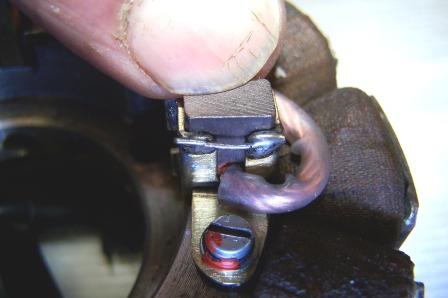

Hallo
Vielleicht hier etwas besser zu sehen. Der Draht wird an der offenen Seite der Kohlenführung ganz vorn angelötet, nachdem die Kohle eingeführt wurde. Beim Wechseln der Kohle muss der Draht natürlich wieder entfernt werden. Sinn ist, dass die Kohle nicht zu weit nach vorne rutschen kann, was durch das Anschlußkabel der Kohle verhindert wird.

Servus Gerhard,
muß auch noch schnell meinen Senf dazugeben!
Habe einen überholten Stator auf Lager und schnell ein Foto gemacht.
Für die Arbeit sollte man schon Erfahrung im Weichlöten und einen kräftigen
Lötkolben haben.
Wenn sich eine solche Drahtsicherung löst, kann sie einen erheblichen Schaden an der LIMA
anrichten!
Lötkolben haben.
anrichten!
Re: Begrenzung Kohle
danke für das Detailbild!
Jetzt ist mir (endlich) klar, wie die Begrenzung funktioniert.
Gerhard
Gerhard
