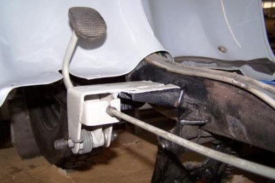

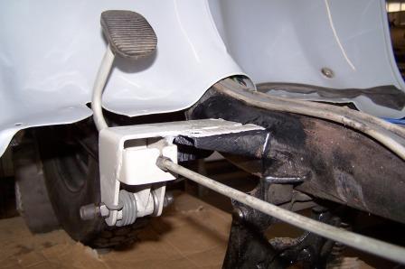

Re: Kupplung rutscht nach längerer Fahrt
Servus Topo,
wenn Dir dann durch die verstärkten Kupplungsfedern der Kupplungshebel zu schwergängig ist,
kann ich Dir eine zusätzliche Fußkupplung einbauen.
Mit TÜV-Gutachten zum Eintragen in die Papiere.

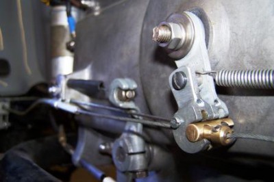

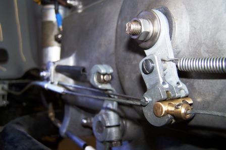

Servus anesthesia,
ich denke mal, daß das Fett oder Öl das sich in dem Bowdenzug und in der Kupplungsschnecke befindet
schon sehr alt und verharzt ist !
Durch die warme Luft, die aus dem Luftabführungsrohr genau auf die Bowdenzüge strömt, wird das
Ganze dann etwas geschmeidiger.
Du kannst ja probieren, ob der Bowdenzug beim Loslassen der Kupplung gespannt bleibt und durch
den Kupplungshebel am Motor schnell zurückgezogen wird.
Jedenfalls würde ich mal die Kupplungsshnecke ausbauen, reinigen und mit neuem Graphitfett wieder
einbauen. Ebenfalls würde ich den Kupplungszug mit Bremsenreiniger kräftig durchspülen und auch
mit neuem Öl schmieren !
Das Einstellen der Kupplung wurde vor Kurzem hier im Forum erst durchgekaut !
Erst wenn das nichts hilft, kann man als letzte Möglichkeit die Kupplung selbst in Angriff nehmen !
ich glaube aber nicht, daß ihr etwas fehlt !
