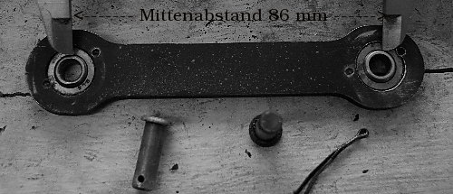

schließe soeben die Restauration meiner 57er Kabine ab. Bei dem Auto aus Österreich hatte der Vorbesitzer in den Sechzigern in einer abenteuerlichen Rahmenonstruktion vor dem Pedal einen Druckzylinder installiert. Den originalen Zugzylinder habe ich inzwischen, jedoch benötige ich die Originalmaße der Zugstange zum Pedal, die mir leider fehlt. Insbesondere der Abstand der beiden Bohrungen von Mitte zu Mitte liegt mir am Herzen. Kann mir jemand helfen?

ich habe gerade eine Reserve-Kabine zerlegt und dieses Bild gemacht.
Da hast du auch gleich die Konturen.
Die Aufnahmen für die Splintnippel sind frei gelagerte Kugeln.
Abstand Mitte-Mitte 86mm.
Grüsse Ralf

die Zugstange, die Ralf auf dem Foto abgebildet hat, habe ich noch NOS zu verkaufen.
kurze mail an... heikopingel at hotmail punkt com ...genügt... :)

besser spät als nie: Habe eine Zugstange bekommen. Vielen Dank für Eure Mühe.
