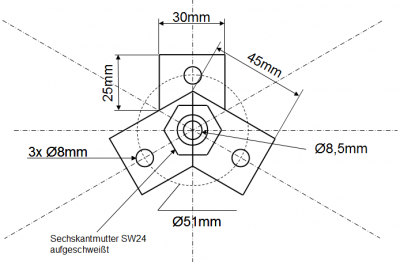

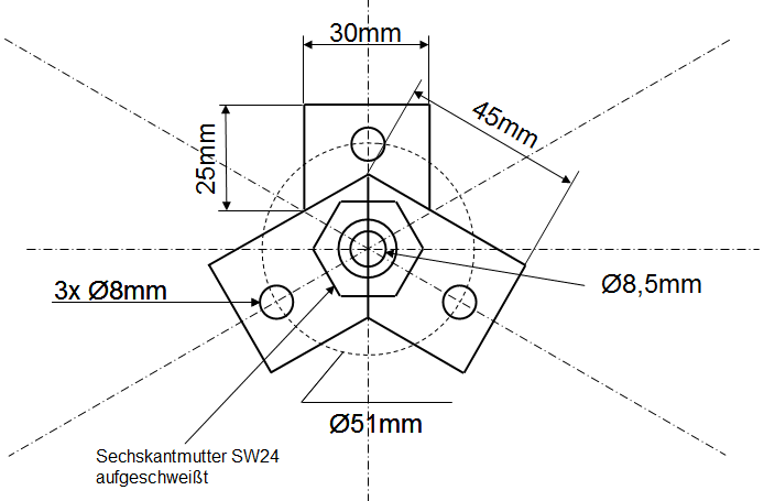

Des Weiteren bastle ich gerade ein Werkzeug. Ich hoffe, dass es funktioniert und auch hält. Sollte es nicht halten oder funktionieren, würde ich gerne nochmals auf Dein Angebot zurück kommen!
Auf dem Bild kannst Du das Werkzeug sehen, das auf der Rad-Seite auf den drei Stiften aufgesetzt wird. Wenn es funktioniert, stelle ich nochmal Bilder ein, auf denen dann zu sehen ist, wie das Werkzeug angesetzt wird.
Gruß Arno
Gruß Arno

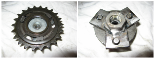

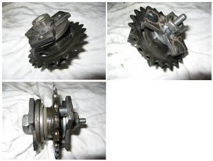

es ist geschafft! Das Ritzel ist demontiert! Das "selbst gebaute" Werkzeug hat gut funktioniert und hat es ohnen Schaden überstanden. Damit haben sich zumindest die fast 6h Arbeit an dem Werkzeug gelohnt!
Mit zwei Knebel und jeweils ca 1m Verlängerung und ordentlichen "Schmackes", (Verlängerung hat sich verbogen!) konnte ich dann das Ritzel heute Nachmittag mit tatkräftiger Hilfe meines Nachbarn lösen.
Unten die Bilder von dem Werkzeug.
Gruß Arno

- Einzelteile
- Ritzel-Werkzeug2.PNG (81.03 KiB) 3951 mal betrachtet
- So wird es eingesetzt
- Ritzel-Werkzeug1.PNG (128.2 KiB) 3951 mal betrachtet
