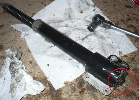

Hallo...
Problem... beim einen Holm alles tutti paletti, bei diesem hier dreht sich das Innenleben mit, wenn ich unten öffnen will...
Sehe keine Möglichkeit innen zu kontern... oder doch?

Außenrohr wieder rein in die Gabel, oben Schraube mit Loch festschrauben und dann unten Schraube lösen.
oder Feder in Schraubstock und untere Schraube lösen

nicht ganz so einfach... die Feder hat sich von der unteren Verschraubung gelöst und die Feder dreht sich raus...
ich werde die Gabel noch mal zusammen stecken und hoffe, der Gegendruck beim Herauswinden der Feder reicht aus
um die Schraube unten zu lösen.
