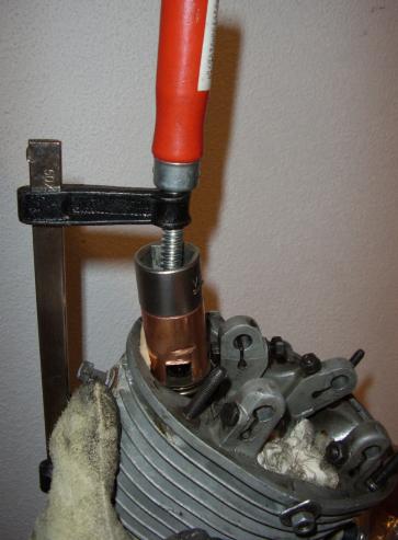

Servus...
habe heute mittels Schraubzwinge, Rohradapter und 24er Nuss die Ventile ausgebaut.
Beim Einlassventil gings faßt auf anhieb. Beim Auslassventil war die Spannung recht stark und die Keile haben sich nicht abgehoben.
Es hat beim eindrücken irgendwann mal deutlich geknackt - kann aber nicht sagen, wo/was da sich gemeldet hat. Keine Spuren zu sehen.
Ist sowas bei euch auch schon mal vorgekommen? SInd die Ventile bzw. Keile stabil genug? :?: :oops:
Will übers W/E mal die Ventile einschleifen... muss nur mal schauen, wie weit die Federn verschlissen sein dürfen.
Beim Auslassventilsitz ist klar zu sehen, dass hier eine Ruß-schicht an einer Seite das Ventil undicht gemacht hatte.
Sollte ja mit einschleifen wieder behoben werden...

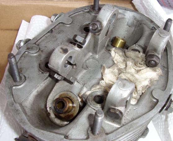

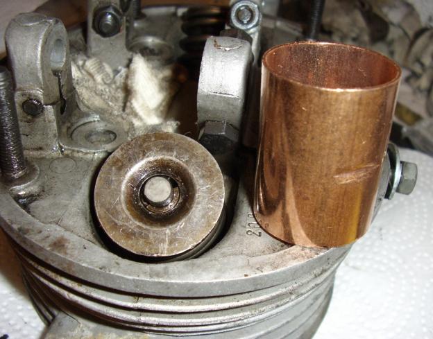

mal kurz ein paar Bildchen, von der Arbeit...
Gruss,
Chris

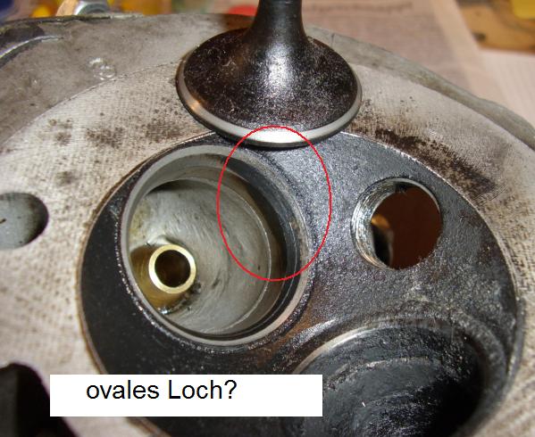

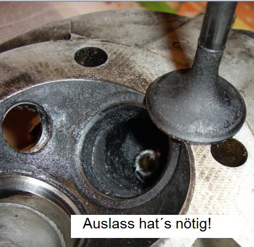

Servus...
Also, nach dem Aceton-Test waren die frisch "eingeschliffenen" Ventile dennoch inkontinent...
Mein zweiter Kopf (mittlerweile eingetroffen) ist da absolut dicht.
Was mich beunruhigt, wenn der Glasperlen-gestrahlt wurde hoffe ich,
dass die Ventilführungen abgedeckt wurden - sonst sind die Schrott.
Immerhin ist der Kopf selber intakt... org. Kerzenloch, noch nicht bleifrei, org. Brennraumhöhe 19,4mm - zur Not gute Ausgangsbasis für eine (teure) überarbeitung.
