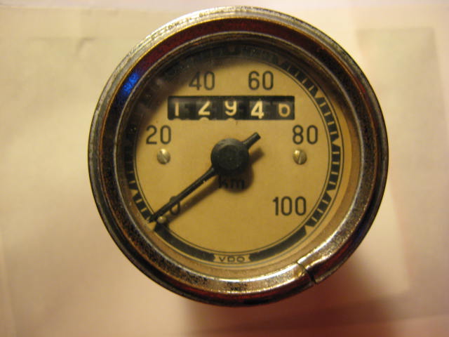

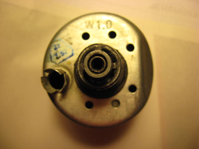

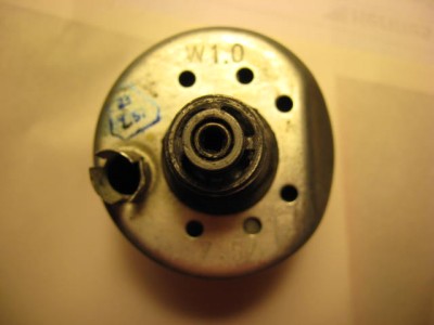

Ah ha, also W Zahl 0.9 statt 1.35 wie beim 103 A0.
Ich hab nämlich nen Tacho hier , der bis 100 geht und W Zahl 1.0 hat, optisch hätte ich voll auf Heinkel getippt.
Werde gleich mal versuchen Bilder einzufügen...... Wenn denn einer der Herrschaften vielleicht weiß, wo mein Tacho verbaut war....
Donnerwetter, ist ja sowas von einfach Bilder einzufügen, wenn ich das sogar hinbekomme, das soll schon was heißen....

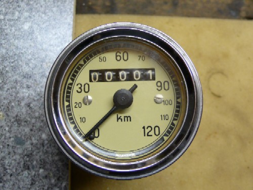

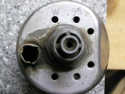

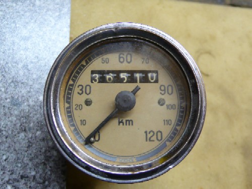

Was lange währt wird endlich gut.....
So, hier nun für alle, Gundolf, du hast die Bilder ja schon bekommen.
Nachfolgend die Bilder von den Tachos (102A-1)
Die Rückseite hätte ich hier auch noch gerne gezeigt, aber es lassen sich nur drei Bilder hochladen. Die W-Zahl beträgt aber auch 0,95 und das Herstellungsdatum 4/55. Die Tachos passen also auch zu dem von Rolf.
Was auf dem Tacho vom 103A-0 draufsteht kann ich nicht sagen, den müsste ich erst ausbauen. Wolfgang, du hast deinen 103A-0 doch noch nicht zusammengebaut, hast du vielleicht die Möglichkeit mal draufzuschauen?
