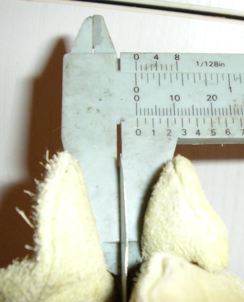

Meine Schieblehre kann sich aber zw. 0.3 und 0.5mm nicht entscheiden... (wohl etwas gewölbt).
Macht dieser Unterschied was aus?

Ventillehre war mein Gedanke, aber der Streifen ist gerade mal 8cms lang...manfred030 hat geschrieben: Schneide Dir einen Streifen aus einer Blechdose oder noch einfacher, nehm die Fühlerlehre.
Ist also piep, ob 0.3 oder 0.5mm?

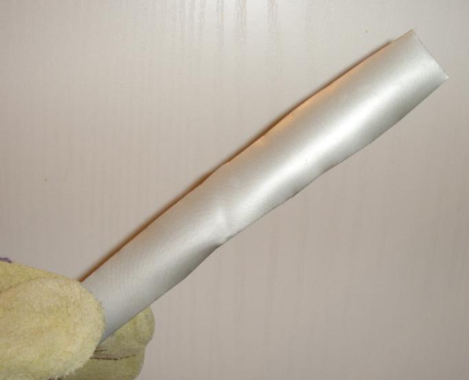

Hier mal ein Muster aus einer Thunfischdose, aber bissi dünn?
Gruss,
Chris
