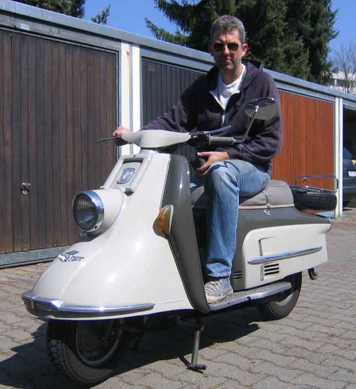

Re: Jetzt geht es bald los....
...in die Roller-Saison 2009!
Batterie eingebaut, einmal den Gasdrehgriff betätigt, Anlasser und sofort angesprungen!
Leider hat sich dann nach der Jungfernfahrt rausgestellt, dass die Benzinleitung leckt. Ich vermute, dass die Leitung über Winter austrocknet und dann erst wieder zur Inbetriebnahme voll Benzin läuft. Die poröse Leitung und die Vibrationen führen dann zu Undichtigkeiten an den geklemmten Stellen unter dem Benzinhahn und vor dem Benzinfilter. Wenn ich dann alles ein bisschen nachzieh geht's wieder - bis jetzt zumindest.
