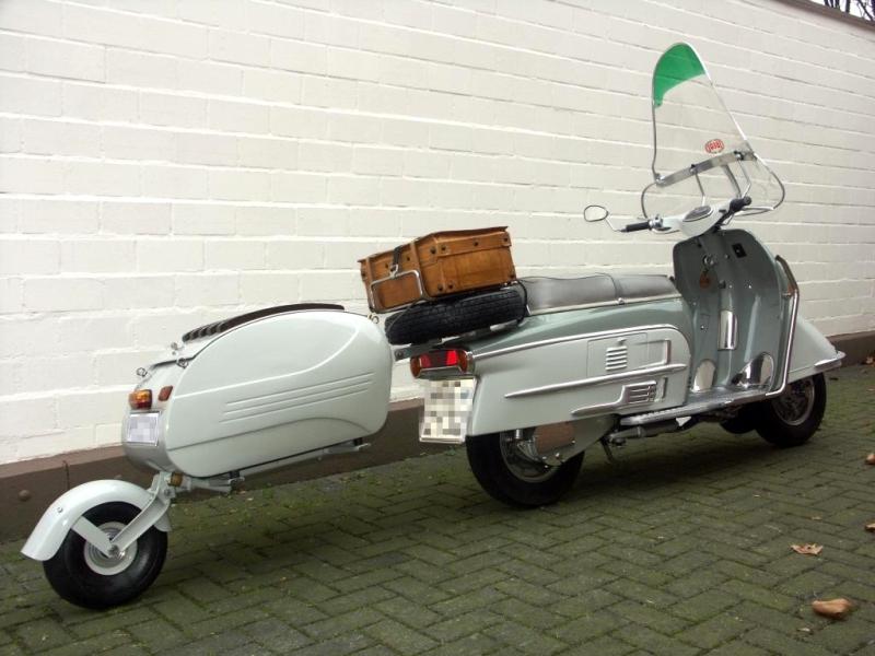

Hallo Bernhard Kuhn!
Jemand vom Club hat sich mal die Mühe gemacht Vergleichsfarben für die orginal Heinkelfarben heraus zu suchen. Bei den beiden Grautönen handelt es sich einmal um ein Alabastergrau (hell) und ein Comograu (dunkel). Die sehr nahe am Orginal herankommenden Alternativfarben sind für das Alabastergrau eine Farbe von Mercedes DB 740 und für das Comograu eine von Opel L 101 oder OP 101 aus 1959. Leider ist das Opelgrau schwierig zu bekommen, bzw. die Rezepturen sind nicht mehr von jedem Lackhersteller greifbar. Zuletzt konnte man man mir bei http://www.profiautolacke.de noch mit diesem Farbton weiterhelfen.
Ich hoffe, ich konnte etwas helfen.
- Dateianhänge
- Kopie 2 von Heinkel 180.jpg (57.73 KiB) 5904 mal betrachtet
Grüße aus dem Ruhrgebiet
Olaf
Olaf
Re: Zeifarbiger grauer 103-A2
"Grau ist nicht gleich grau" oder " Ein Feuerwerk in grau" - hier meine Erfahrungen:
Ich kann von dem Comograu Opel L101 nur abraten. Ich hab meinen Roller (nach jahrelangem Dasein in weiß-königsblau...Vorbesitzer war ein "echter" Bayer) vor ca. 12 Jahren wieder in diesen Farben lackieren lassen und hatte extreme Probleme mit dem Comograu Opel L101. Hier wurden innerhalb weniger Jahre von ein und derselben Lackiererei zwei verschiedene Grautöne lackiert, von denen meiner Meinung keins das richtige war. Ich hab mir von Thomas Märker extra Farbmuster schicken lassen - hab mich ziemlich geärgert damals...
das nächste ist dann die Sitzbank mit dem grauen Bezug vom Club, wie bei Olinger123. Das grau passt leider weder zu dem einen, noch zu dem anderen grau, sieht man auch auf Olingers Bild ganz gut. Meine Original-Sitzbank des grauen Rollers war auch eher Cremefarben und hat damit ganz gut zu dem Alabastergrau gepasst. Das gleiche gilt für den Kragen - inzwischen ist er von der Sonne so ausgeblichen, dass es schon wieder passt, aber als er neu war, musst ich die Augen zu machen, wenn ich den Roller von vorn angschaut hab.
Vielleicht bin ich da etwas empfindlich, aber das ist nicht so leicht mit dem zweifarbig grauen Roller.
