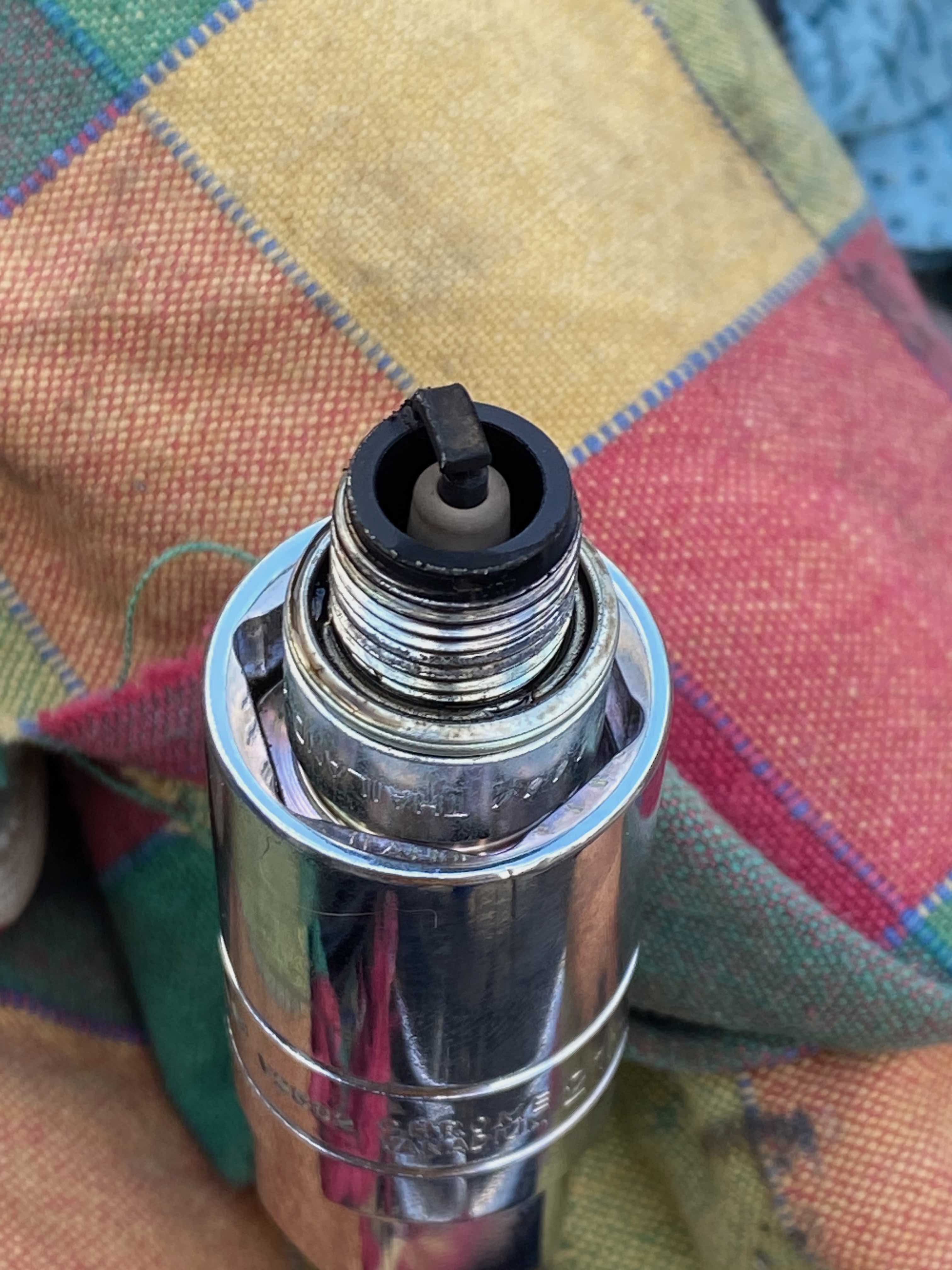

nachdem ich heute eine längere Probefahrt nach der Inspektion gemacht habe, habe ich mir das Kerzenbild angesehen
Für mich sieht das doch recht hell aus. Der Ruß scheint wohl noch rausgefahren werden zu müssen.

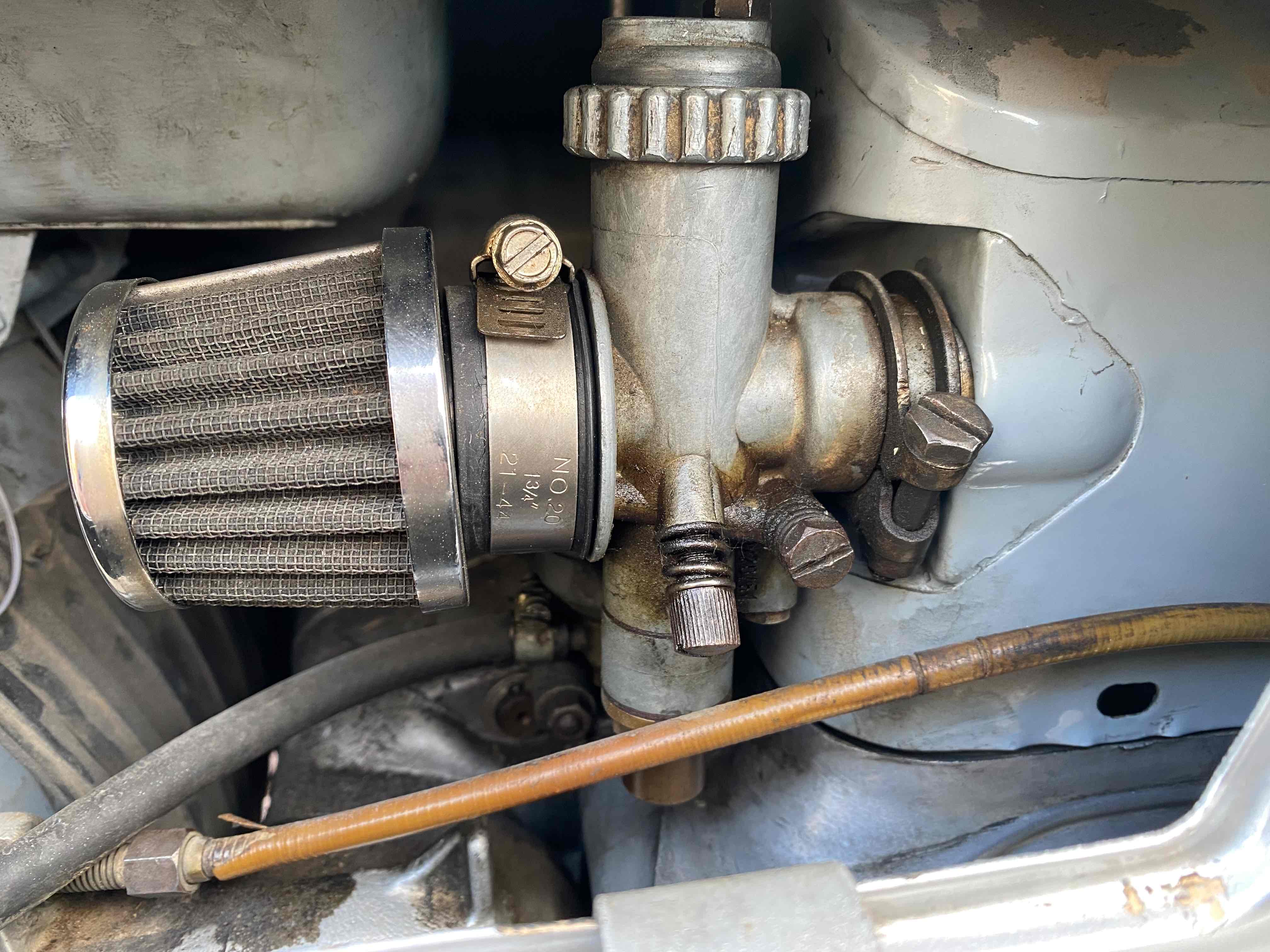

Der Vergaser mit Luftfilter sieht so aus
Den werde ich am kommenden Wochenende Ultraschallreinigen.
Der Luftfilter hängt rum wie ein Kuhschwanz.
Welchen Luftfilter in der Art könntet ihr empfehlen (eventuell K&N) oder macht es auch Sinn auf den Original zu gehen?
In Bezug auf das Kerzenbild, würde ich jetzt die rechte Schraube ein wenig eindrehen, damit das etwas fetter wird - korrekt?
Den Artikel zu den Nibbi habe ich gelesen, macht aber bei einem funktionierenden Vergaser für mich keinen Sinn.
Gefahren bin ich Bergauf mit Vollgas runter teilweise mit Motorbremse und ansonsten, was der Verkehr hergab.
