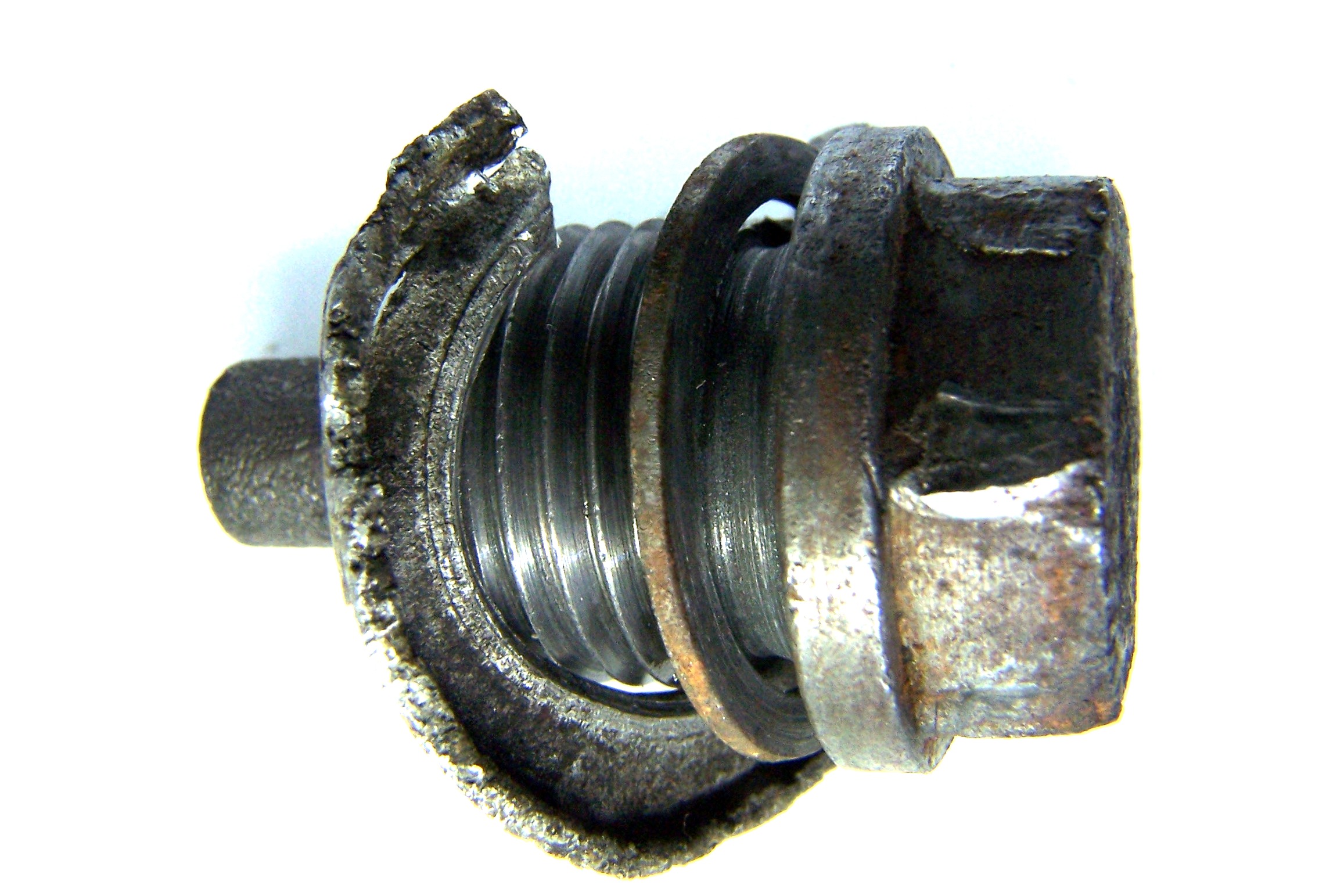

Die Ursache für das Überdrehen eines Stopfengewindes in Alu sehe ich darin, dass mehrmals die alte Dichtung
verwendet wird, bis diese hauchdünn und so stark kaltverfestigt ist,dass dies nicht mehr dichten kann :?
Dann wird halt noch fester angezogen, bis plötzlich das Gewinde im Alu nachgibt :cry:
Ein Beispiel für eine "wiederverwendbare" Aludichtung
Hier wurde sogar noch eine Stahlscheibe zwischengelegt, was völlig sinnfrei ist :roll:
