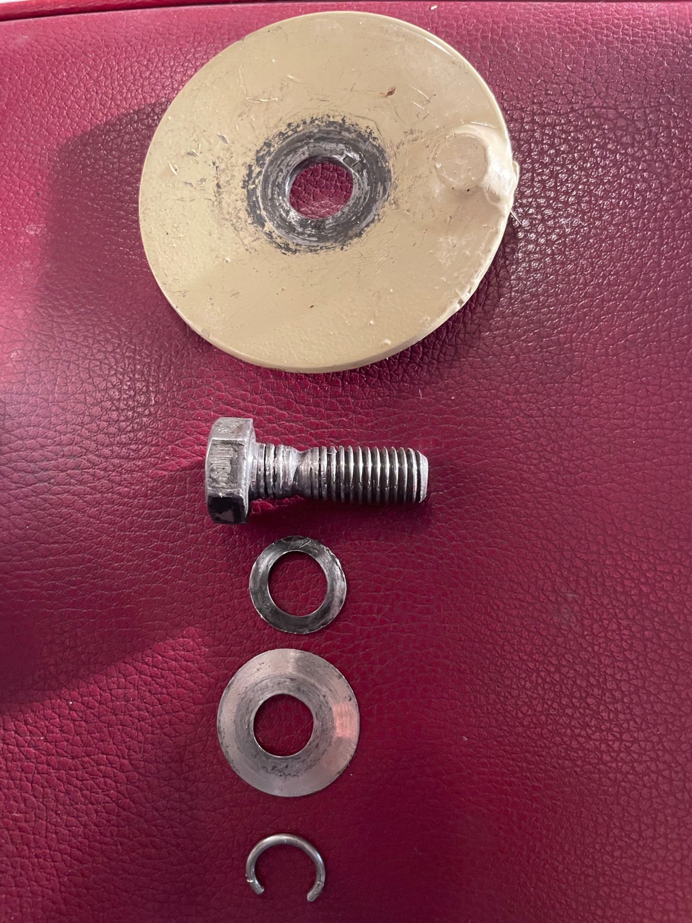

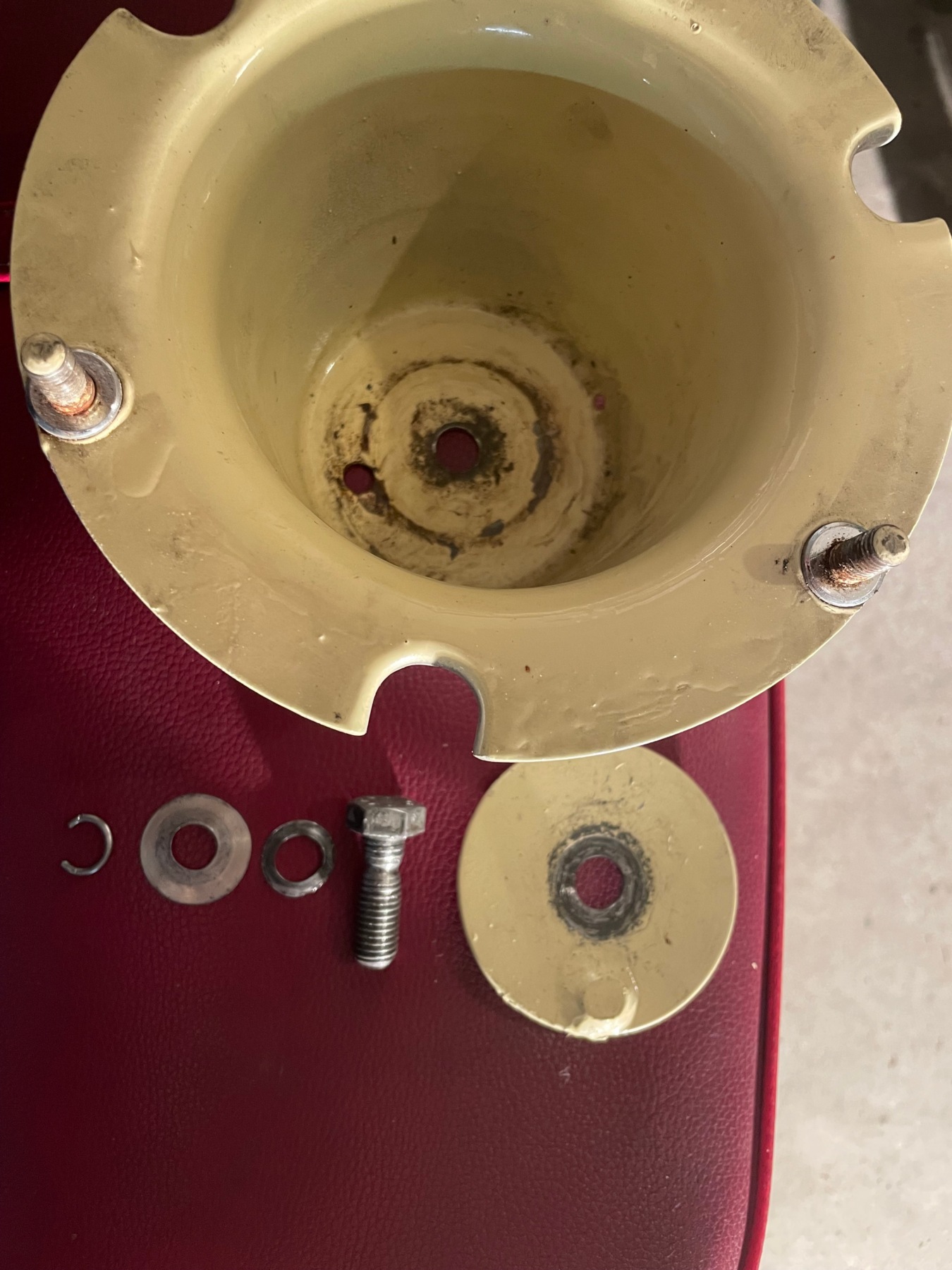

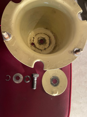

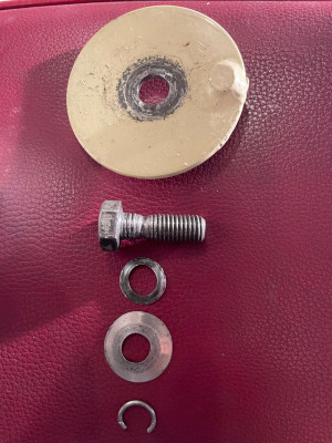

beim Abnehmen des Gepäckträgers inkl. E-Rad ist mir die Befestigung auseinander gefallen.
Im Topf befindet sich die Andapterplatte mit der Verdrehsicherung, das ganze mit einer Schraube und C-Ring zusammengehalten.
Die Schraube sieht so aus als wenn ein Einstich vorgenommen wurde als Sitz für den C-Ring, beides ist aber so ausegnudelt, dass da nix mehr hält.
Auf den entsprechenden Tafeln im Shop gibt es aber (so scheint es) nur eine Standard M12 Schraube mit C- oder Seegering.
Hält das so? Hat wer ein Bild wie das original ausschaut??
Denn laut Shop ist da kein Einstich in der Schraube; ausserdem würde der Topf ja nicht flächig am Koffer aufliegen, Auflagefläche wäre ja dann nur der Seegering.
Wie das montiert ist ist aus den Zeichnungen nicht wirklich zu erkennen.

Hallo Tobias
Dein Seegering wurde von einem der Vorbesitzer mal nachgerüstet. Original ist da nur die Schraube und kein Seegering. Das hält auch so. Der Seegering war nur dafür das die Schraube nicht aus dem Radträger fällt.
