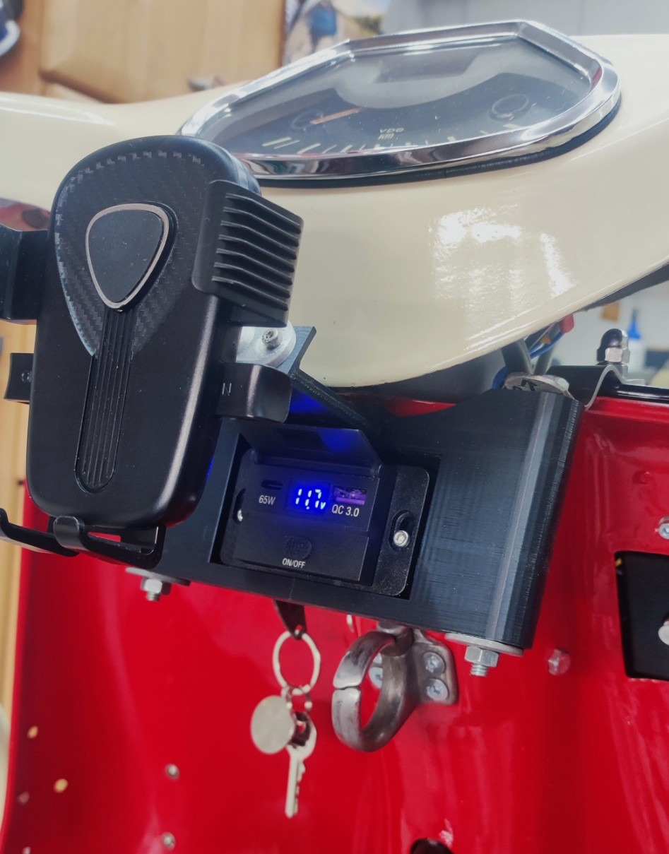

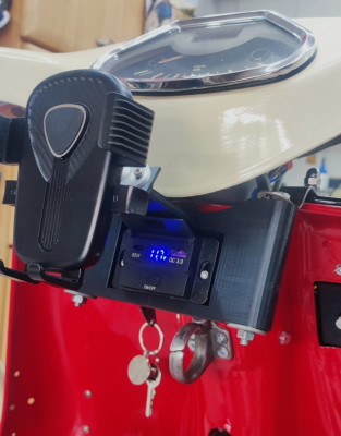

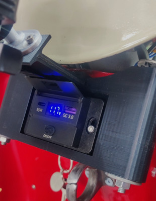

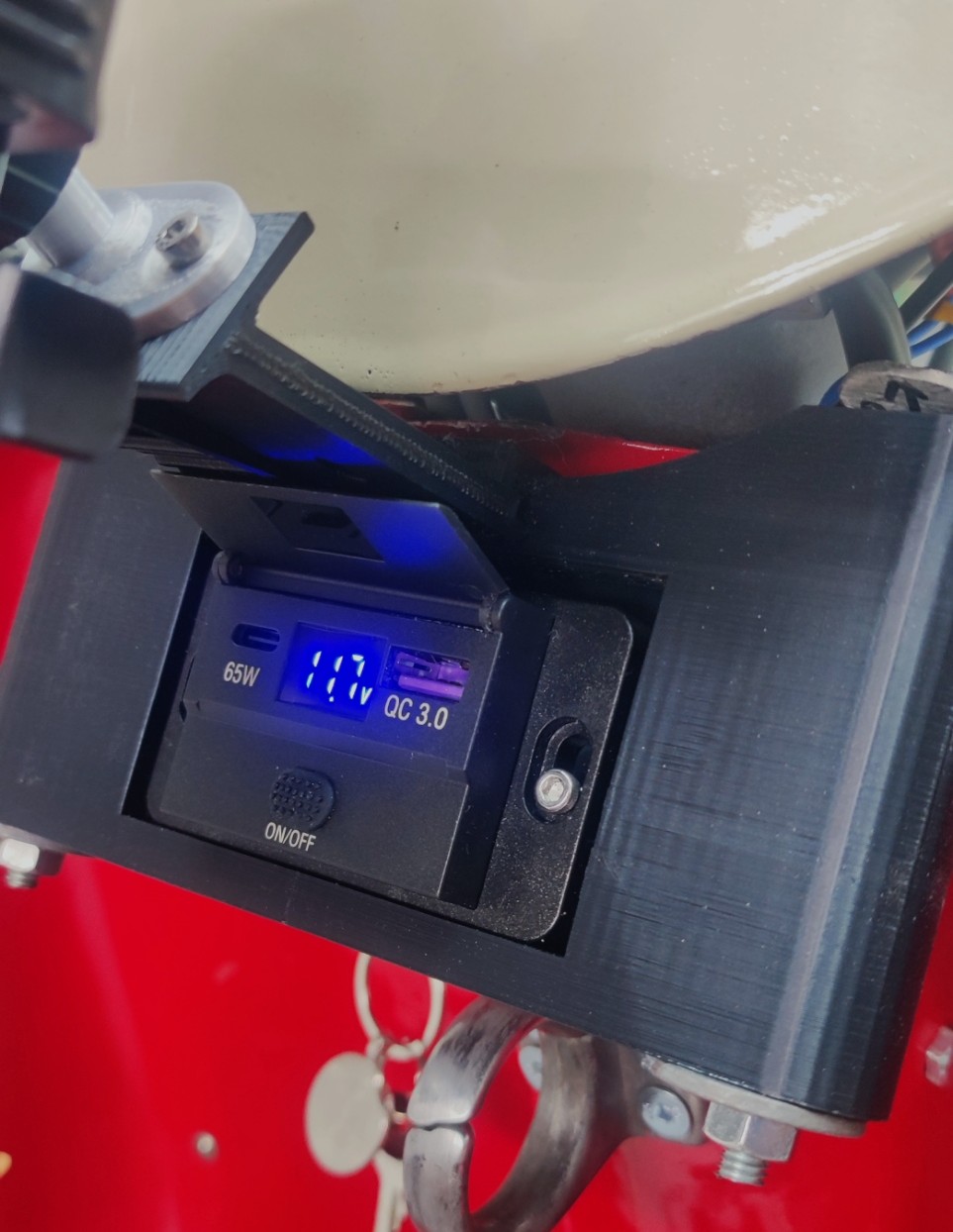

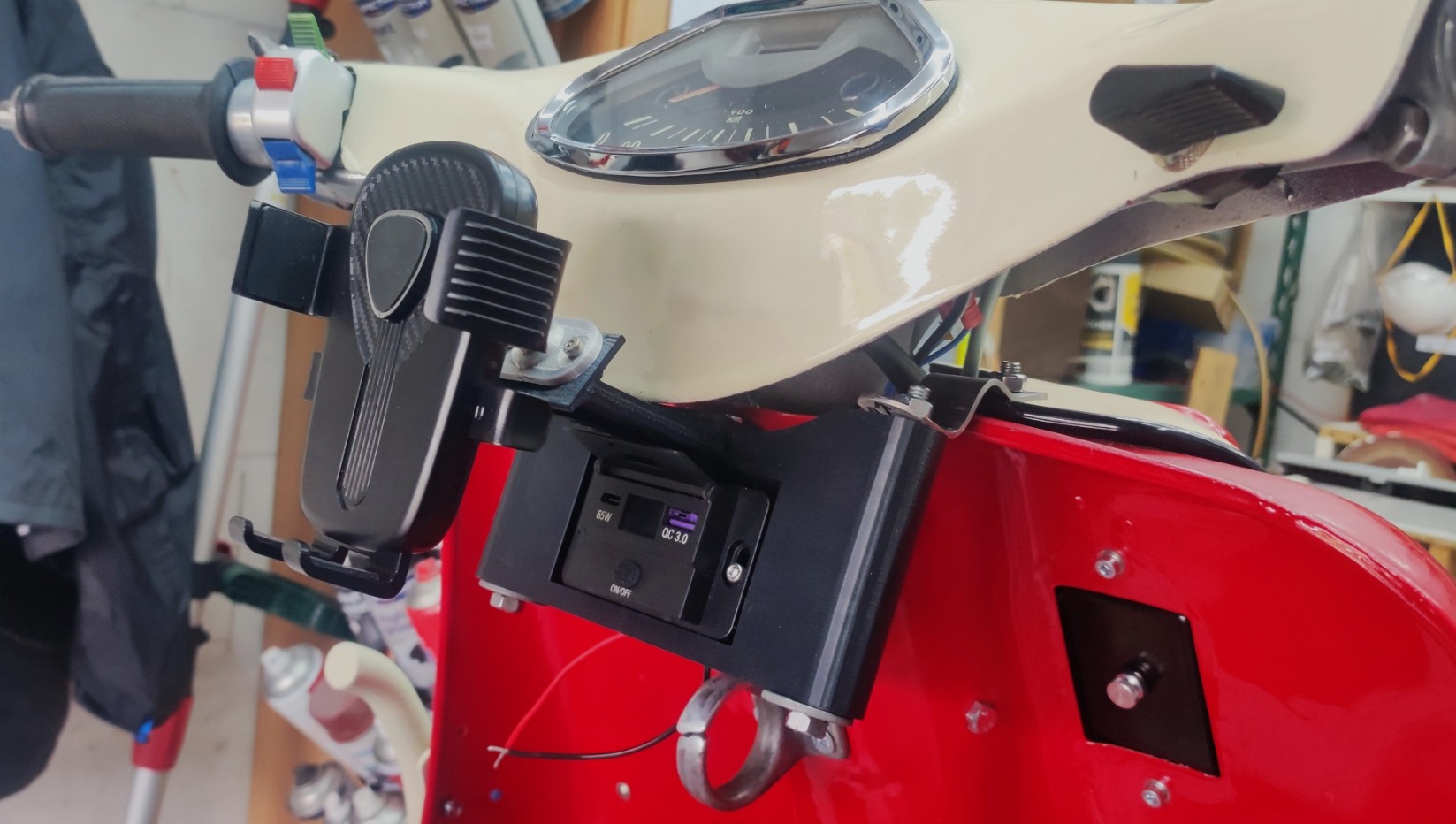

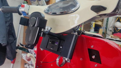

der hat noch gefehlt. Die suche nach einem Handyhalter für den Tourist war sehr frustrierend. Einen gab es für den 3D Druck für ein älteres Samsung Handy.
Den hab ich etwas verändert und direkt eine Ladebuchse mit eingeplant, das hat den Vorteil ich brauche nur ein 15cm langes USB C-Kabel um mein Handy anzuschließen. 12V bekommt der über den Sicherungskasten wenn der Scheinwerfer Strom bekommt.
Wenn jemand das nachmachen will:
Ladebuchse kommt von Amazon
der eigentliche universelle Handyhalter von Temu
die STL-Druckdaten stelle ich gerne zur Verfügung.
der Temuhalter hat eine Kugelkopfhalterung, so kann man das Handy hoch oder quer befestigen.
die Winkel von der Befestigung der vorderen Haube zum Halter um das Ding anzubringen muss sich aber jeder selbst dengeln.
