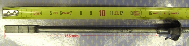

hier eine Entdeckung mit fatalen Folgen:
Der Verschlußstopfen meines Oelpeilstab hat sich gelöst und so ist er immer tiefer ins Gehäuse gewandert.
Logische Konsequenz daraus ist ein zu niedriger Ölstand!
Irgendwann war er dann mal so weit drin, dass er geschliffen hat, gut auf Bild 2 zu erkennen.
Also: Selbst so etwas simples, wie ein Peilstab hat es in sich, immer wieder verblüffend!
Das Maß vom Ende bis zum unteren Stopfen beträgt übrigens 155 mm - also ruhig mal nachmessen :D
Das fand ich wichtig genug, es zu posten, oder?

Top Beitrag, bin neu und genau das habe ich gesucht! Wie kann man die Klammer befestigen?

nimm die Dichtung am Messstab ab bringe den Verschlussstopfen in die richtige Lage , gehe damit zu einem Schlosser und lasse das ganze Hartlöten . Bitte darauf Achten dass die Halteklammern nicht ausgeglüht werden .Alternativ ein neuer/ gebrauchter Ölmessstab kaufen .

Hallo Kuhe 1, weißt du welches Material das ist? Könnte ma da auch einen feinen Wig Punkt schweißen ? Vielen Dank auch für die Antwort!

Das Hartlöten wird mit Messing und mit einem GAS/ Sauerstoffgemisch gemacht mit wesentlicher geringerer Hitze wie das Schweißen . Du kannst auch Wig Schweißen , beachte das der Ölmessstab hohl ist .
