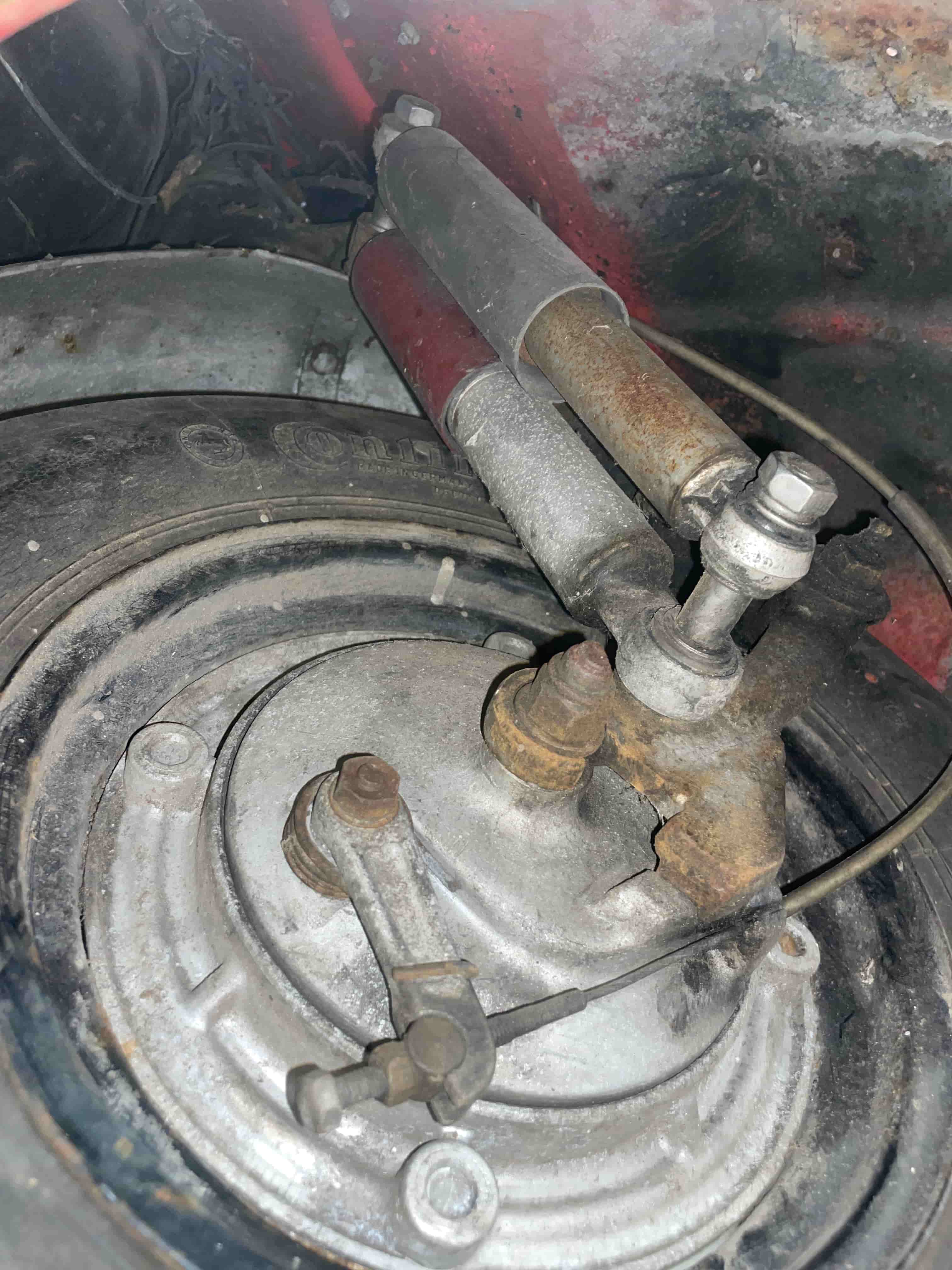

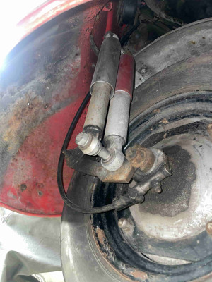

mein Garagenfund-Tourist 103 A2 hat vorne die Gabel mit Kurzschwinge (obwohl Baujahr 1960!?) mit 4 Stoßdämpfern. Hat jemand sowas schon einmal gesehen? Ist das so korrekt?

da hat wohl einer die sozia immer auf dem frontgepäckträger mitgenommen😃

Das ganze kommt wohl in die Abteilung Murks. :lol:

Für die einen ist es "Murks" für die anderen Innovativ und eine Verbesserung.
So toll ist die Originaldämpfung bei der Schwinge ja nicht.

Äpfel und Birnen.
Thema ist die A2 Schwingengabel.
Taucht beim Bremsen konstruktionbedingt ein, ist aber komfortabel.
Zusätzliche Dämpfer helfen da nicht.
Eine schwimmend gelagerte Bremsplatte mit Strebe zur Gabel, zur Bremskraftaufnahme wäre eine Lösung.
Nun zur Birne.
Die Erlösung, Ersetzen des Orginaldämpfer an der Telegabel, hilft dem Schwingenfahrer nicht weiter.
Der Ersatzdämpfer ist zudem Eintragungspflichtig.
