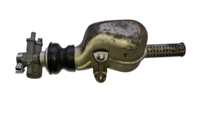

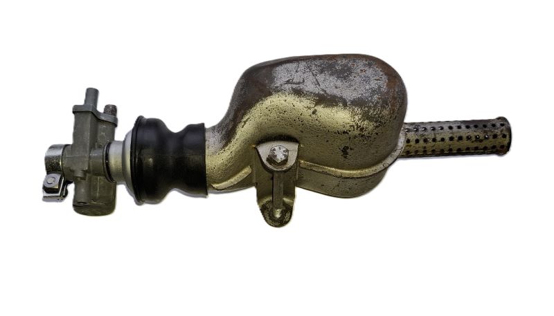

Ich habe den Fischer Vergaser und frage mich, wie die Verbindung zwischen Ansauggeräuschdämpfer, Luftfiltereinsatz und Vergaser hergestellt wird. Laut Ersatzteilliste vom Club gibt es da weiter nichts.
Vielleicht kann mir hier jemand einen Tipp geben oder idealerweise sogar ein Bild zeigen? Arno.

Natürlich ist an dem Ansauggeräuschdämpfer noch die Gummimanschette und darin der Luftfiltereinsatz geklemmt.

..... hat nicht jemand ein Bild, wie der Übergang Ansauggeräuschdämpfer mit Gummimanschette und darin liegendem Luftfiltereinsatz auf den Vergasereingang aussieht????

Hier eine Darstellung der gesamten Einheit.
