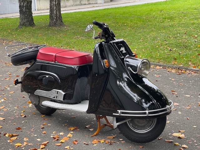

ich heiße Wolfram („Tungsten“), komme aus Konstanz am Bodensee und bin normalerweise auf Moto Guzzi älterer Baujahre unterwegs.
Ich fand vor 45 Jahren einen Typen mit Heinkel Tourist vor der Stammkneipe cool und wollte natürlich auch einen haben. Aber das Leben sah vor, dass mir erst mal eine NSU Lambretta zugelaufen ist, mit der ich einige Zeit gefahren bin, bis sie geklaut wurde. Dann wollte ich auch ein richtiges Mopped fahren und landete aus akustischen Gründen bei V2-Guzzis. Bis mir im Appennin ein Guzzi Einzylinder begegnet ist. Auch solche fahre ich inzwischen (das senkt den Blutdruck).
Und jetzt als Rentner wurde im Oldtimer Stammtisch ein Tourist eines ehemaligen Mitglieds angeboten. An dem war zwar zu viel zu machen, aber der Floh saß im Ohr. Und so habe ich inzwischen einen guten 103A1 in der Nähe gefunden, auf dem ich auch schon ein paar Ausfahrten gemacht habe. Drehgriff-Schaltung hatte ich bisher nur mit 3 Gängen - geht aber auch mit 4 ganz gut, inzwischen sogar der 2. Gang in beide Richtungen. Nur die Kupplung geht wirklich schwerer als alle anderen. Da werde ich mal schauen müssen, wo‘s harzt.
Ein paar hässliche Inbus-Schrauben sind dank des Shops durch optisch angemessene ersetzt, wie auch der Chromring des Scheinwerfers und der Gummi in der Vergaserklappe.
Jetzt ist allerdings Winterpause. Auch in der Garage ist es mir zu kalt, nur ab und zu kommt das Ladegerät an den Touristen.

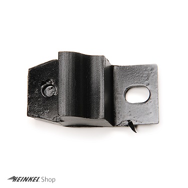

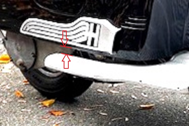

Beim Betrachten Deines Fotos ist mir allerdings etwas Außergewöhnliches aufgefallen :o
Der Spalt zwischen Kofferkasten-Unterkante und Trittplatte bleibt i.d.R. von vorne bis hinten relativ schmal und
parallel.
Mir scheint, dass an Deinem Roller zwischen Trittplatte und Rahmenauflage das Gummielment (Bodenplatte-Gummielement 103A1/11.1663)
fehlt
und deshalb die Trittplatte hinten weit nach unten gezogen wird :?

Du hast recht, das Trittbrett ist tatsächlich nicht mit den originalen Elementen befestigt, sondern mit „handelsüblichen“ Abstandsgummis auf selbstgemachten Auslegern und längeren Schrauben. Das ist mir beim Austausch der Inbus-Senkschrauben gegen Linsen-Senkkopf mit Schlitz aufgefallen (musste M8 x 80 aus meinem Fundus nehmen). Hab‘ auch schon die originalen Elemente aus dem Shop bekommen, die richtigen Schrauben liegen auch schon bereit, aber der Einbau hat nicht vor der Kältewelle in der Garage stattgefunden. Also im Frühjahr.
Ich ziehe den Hut vor deinem Adlerauge!

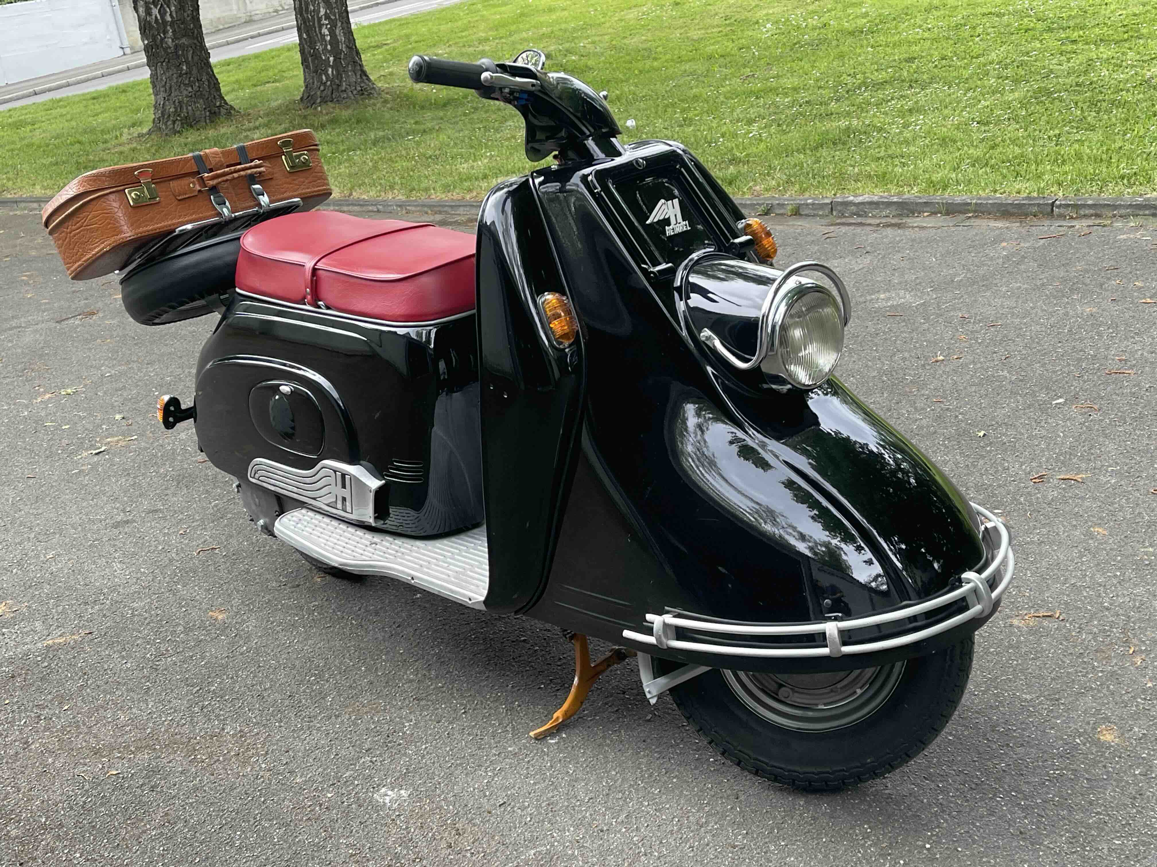

Jetzt ist das Trittbrett ordentlich befestigt
und schon stimmt der Spalt. Außerdem habe ich das Profilfoto auch aktualisiert, ein zeitgenössischer Koffer hat sich auch noch im Keller meiner Mutter gefunden und sich auf dem Gepäckträger breit gemacht 😉
Damit schon kräftig durch den Frühling gesaust.
Ein bisschen ölt der Öleinfülldeckel, der Zylinderdeckel ist erstaunlicherweise vom 103A2. Da kommt dann demnächst eine neue Dichtung aus dem Shop hin.
