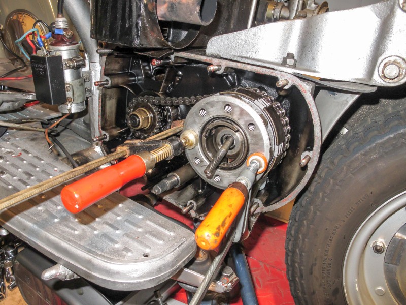

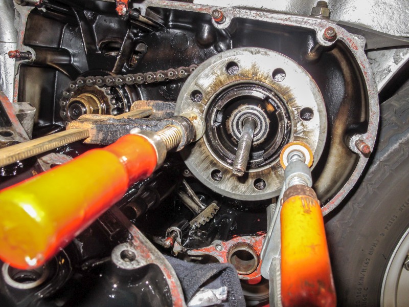

Das Werkzeug erleichtet die Arbeit an der Kupplung, es geht aber wirklich auch ohne.
Hier Bilder von meinem Kupplungswchsel bei eingebautem Motor.
Zwei kleine Schraubzwingen udn alles ist gut.

Seit Jahrzehnten bewährt :D

Sonderwerkzeuge sind echt super, vor allem selbstgebastelt :lol: . Das macht am meisten Spaß. Ich brauchte damals den Spanner sofort, jetzt, unverzüglich, basta, war da grad im Flow und wollte nicht auf ein Paket warten. Hier meine Bastellösung mit Material aus der Potenial box (Schrottkiste)
