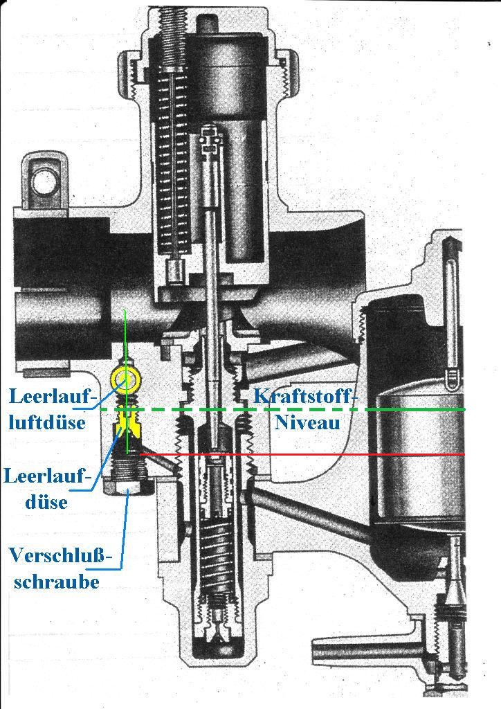

Ich bin ja der Meinung, dass aufgrund eines überlaufenden Schwimmergehäuses niemals Benzin in den Brennraum laufen kann :?
Der Einlasskanal am Zylinderkopf liegt ( bei normaler Motorlage :wink: ) höher als der Vergaser
Da auch Benzin nicht bergauf läuft, wird sich ein Überlaufen der Schwimmerkammer deutlich am Luftfilteranschluss
bemerkbar machen :wink:

Hallo Bernd, danke auch dir für deine Antwort. Deine Grafik kannte ich bereits aus einem anderen deiner Beiträge.
