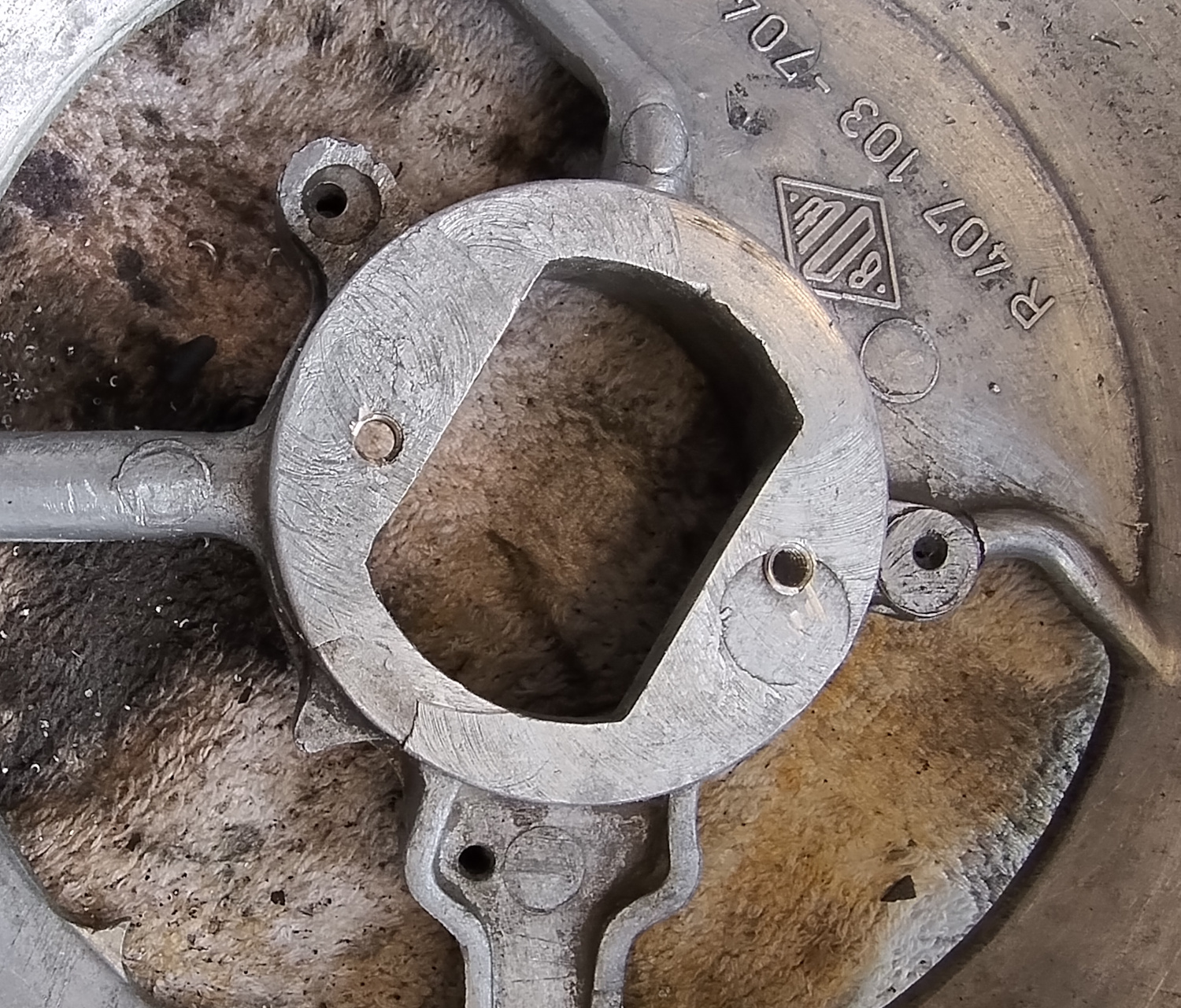

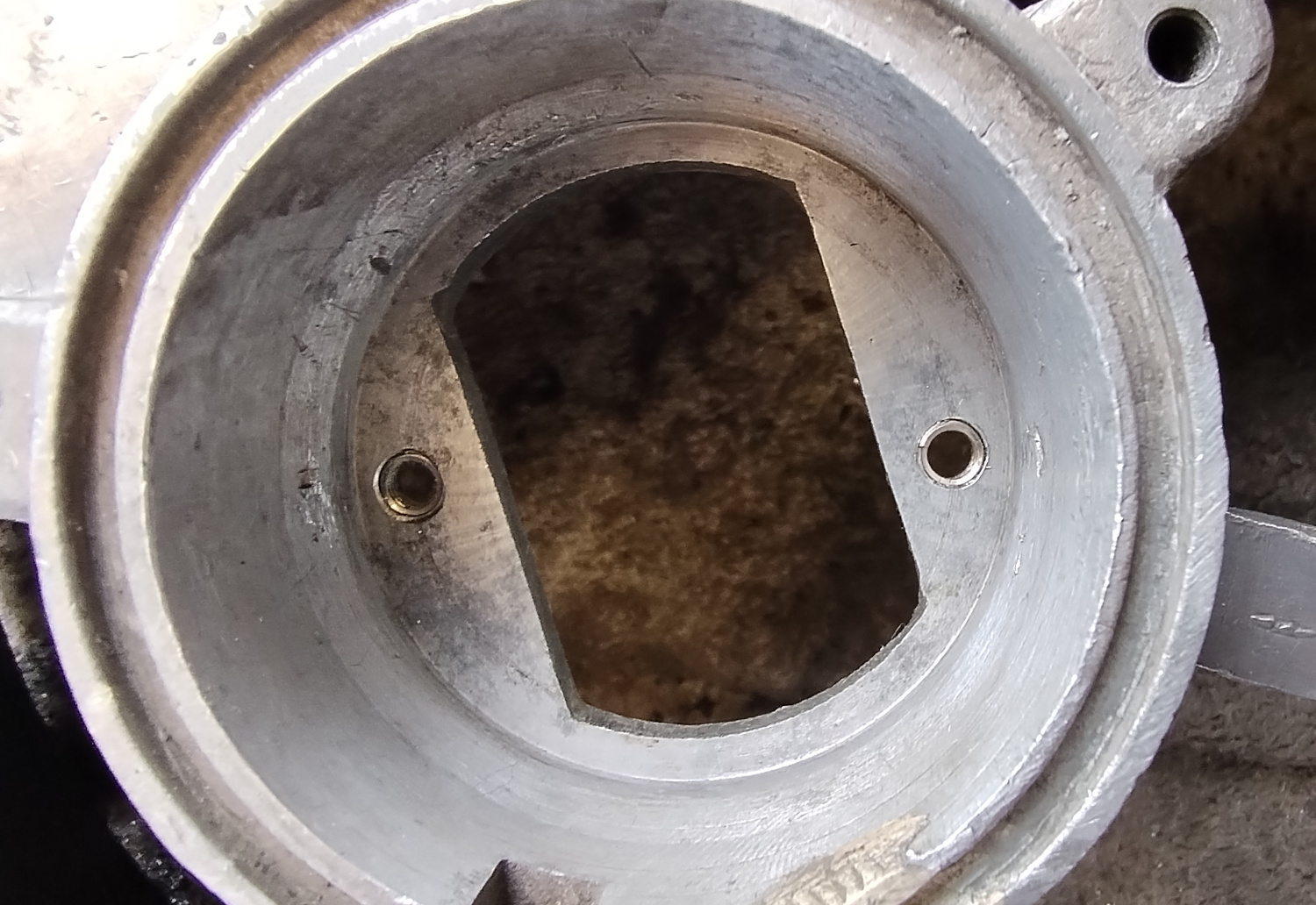

Und hier noch zwei Bilder der Lima-Abdeckung mit reparierten Gewinden (V-Coil M4):
Wie im zweiten Bild (schwer) zu erkennen ist, habe ich den leicht überstehenden Gewindeeinsatz auf der Innenseite mit einem Dremel und Schleifvorsatz etwas "geplant" - vielleicht nicht nötig, sieht aber besser aus...
