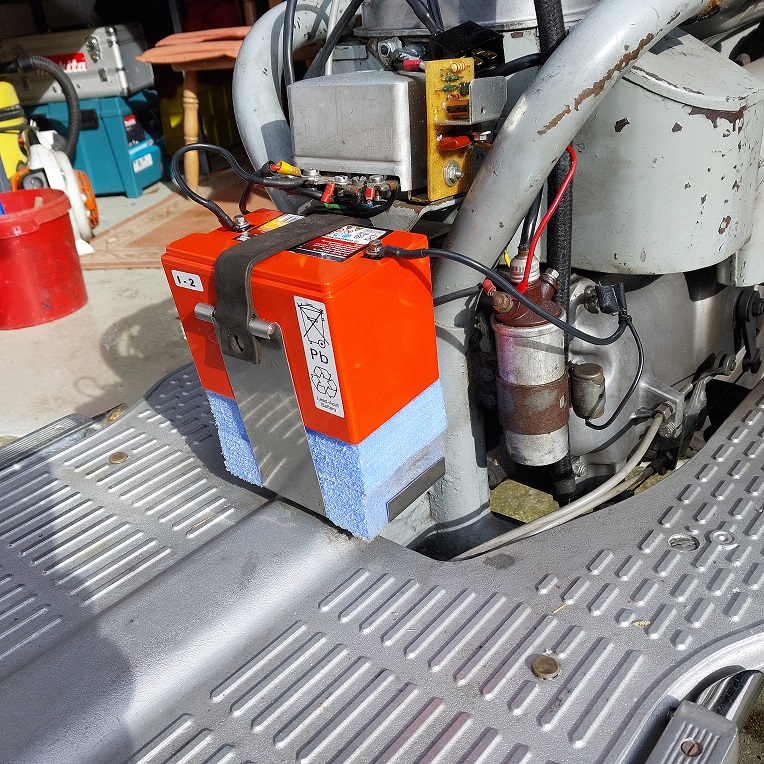

Re: 12V 6AH Batterie für Heinkel Tourist 103 A2
Hallo in die Runde!
Ich habe mich für eine endgültige Lösung entschieden.
Zwar nicht ganz preiswert,jedoch immer volle Leistung und niemals am Ladegerät.
Wartungsarbeit gleich Null.
Ich bin begeistert und erwarte eine Lebensdauer von 10-12 Jahren.
Die Batterie ist wesentlich kleiner.Deshalb Kunststofffüllung zum Höhenausgleich.
Anbei zwei Bilder zur Verdeutlichung.
Ich wünsche allseits eine schöne Restsaison!

- Beiträge: 633
Moin
Schreib doch mal was an der Batterie den Preis gerechtfertigt.
: immer volle Leistung und niemals am Ladegerät.
Ich scheue unnötige Wartungsarbeiten und habe an anderen Fahrzeugen schon beste Erfahrungen mit der Batterie gemacht.
Man rechne mal den Preis auf die Laufzeit um. Da komme ich auf 1,50/mtl.
Und dafür mach ich mich nicht krumm.
Qualität und Bequemlichkeit hat halt seinen Preis!
