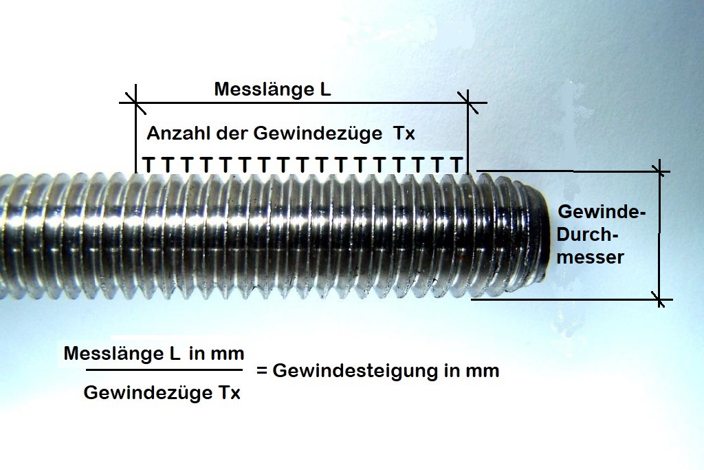

Tipp:
Wenn man zum genauen Messen der Gewindesteigung keine Gewindelehre hat, kann man einen längeren Bereich des Gewindes messen,
die Windungen in diesem Bereich zählen und die gemessene Strecke in mm durch die Windungsanzahl teilen :wink:
BEISPIEL :
die Strecke zwischen 17 Windungen beträgt 26 mm (26 : 17 = 1,5) Die Gewindesteigung wäre an diesem Beispiel 1,5 mm

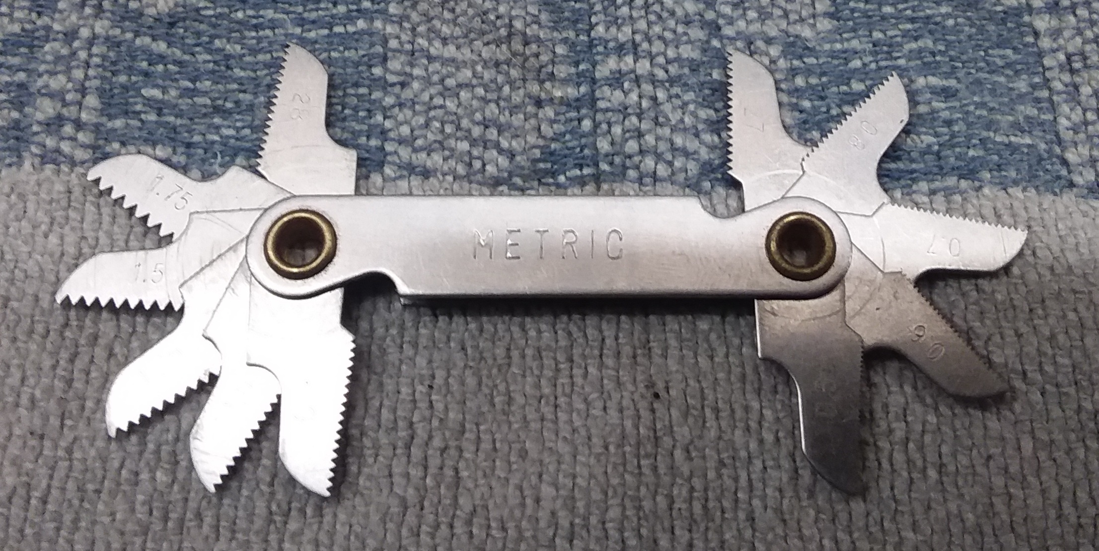

Auch eine Ganglehre für metrische Gewinde ist hilfreich.

In den meisten Gewindeschneidsätzen ist eine Gewindelehre dabei. Einfach an das zu messende Gewinde anhalten und schauen, ob die Zacken übereinstimmen. Am besten gegen das Licht schauen. Da ist man auf der sichersten Seite, um welche Steigung es sich handelt.
