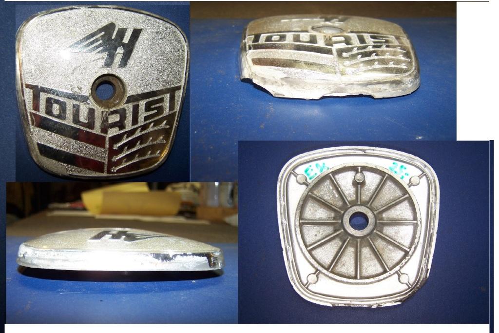

So sieht es aus
Gibt es oft auf den Treffen zu finden. Hat seinen Preis

Die Plakette anstatt des Ersatzrad mit Gepäckträger war Werkseitiger Auslieferzustand, um den Preis unter 2000 DM zu halten.
Die meisten Leute wollten natürlich das Ersatzrad mit Gepäckträger und die Plakette war übrig. Diese wurde damals einfach entsorgt. Dementsprechend sind kaum welche auf dem Markt. Entsprechend werden diese auch gehandelt.

Servus Axel,
Da diese schon lange nicht mehr hergestellt werden,wird auch keine im Neuzustand zu bekommen sein
Diese stark beschädigte Plakette auf dem Foto würde ich abgeben

Erfreulicherweise habe ich die „Platte“ bekommen.
bei mir ist es genau andersrum,ich finde den Roller schöner ohne den Gepäckträger und vor allem ohne das Reserverad.

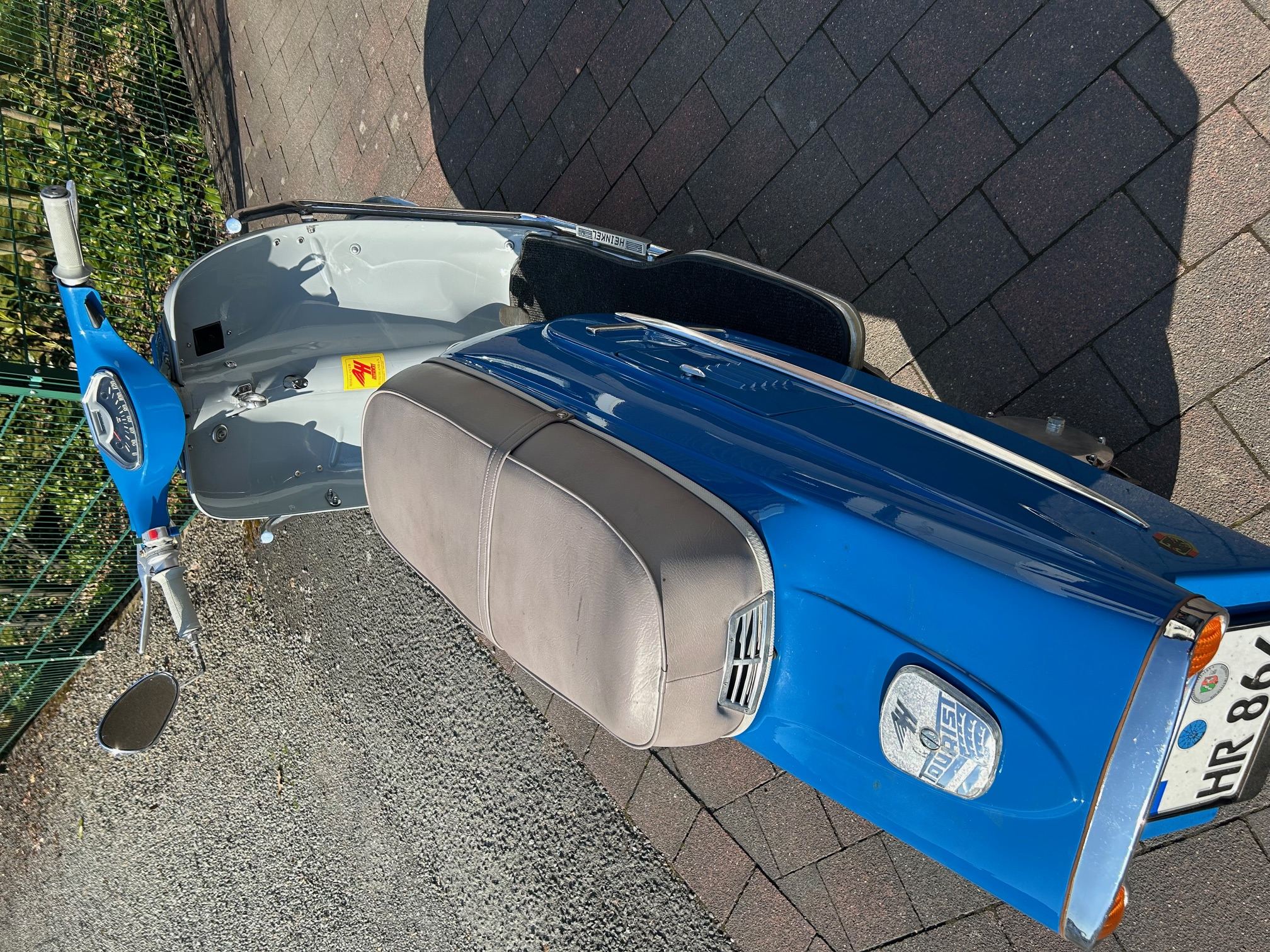

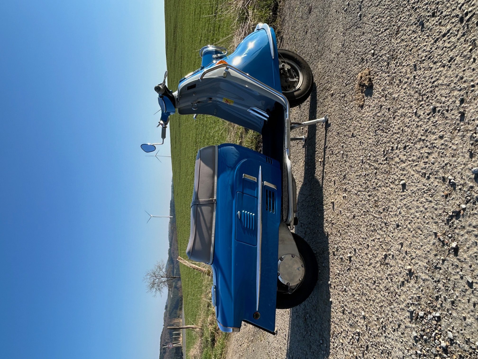

Re: Kofferkasten montieren ohne Reserveradhalterung
rein zur Info ein paar Bilder meines nun abgespecktem Touristen. Danke an Axel für die Plakette. Ich habe diese dann mit Kunstharz aufgebaut und nun ist Sie am Roller. Das ist halt m. E. eher eine optische Frage und eine Frage ob man den Gepäckträger benötigt.
Dabei hab ich natürlich ab sofort eine Druckflasche mit Reparaturmittel für eine Reifenpanne.
BG
BG
