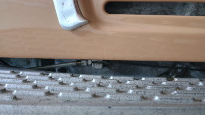

Bei meinem 103 A2 habe ich auch das Problem das in den Gängen 2-4 die Kupplung nicht sofort den Kraftschluss herstellt. Es fühlt/hört sich an als ob die Kupplung erst noch etwas rutscht /schleift bis sie endlich richtig packt.
Das alles beginnt aber erst nachdem der Roller richtig warm gefahren ist. Solange er in der Aufwärmphase ist packt die Kupplung sofort.

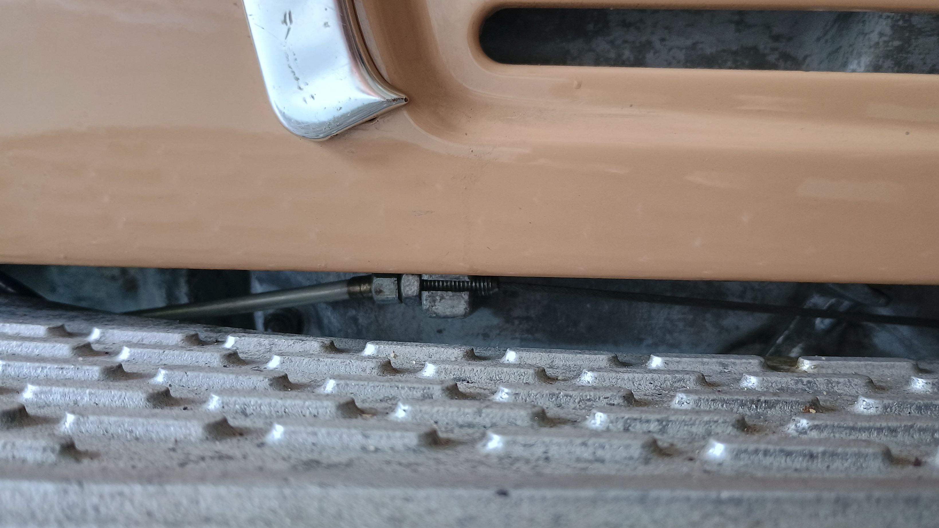

Ich habe den Kupplungshebel am Getriebe überprüft und ich denke die Stellung ist in Ordnung.

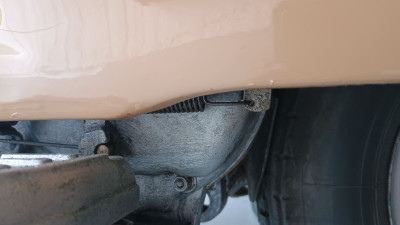

Hier ist der Hebel am Schaltdrehgriff gezogen.

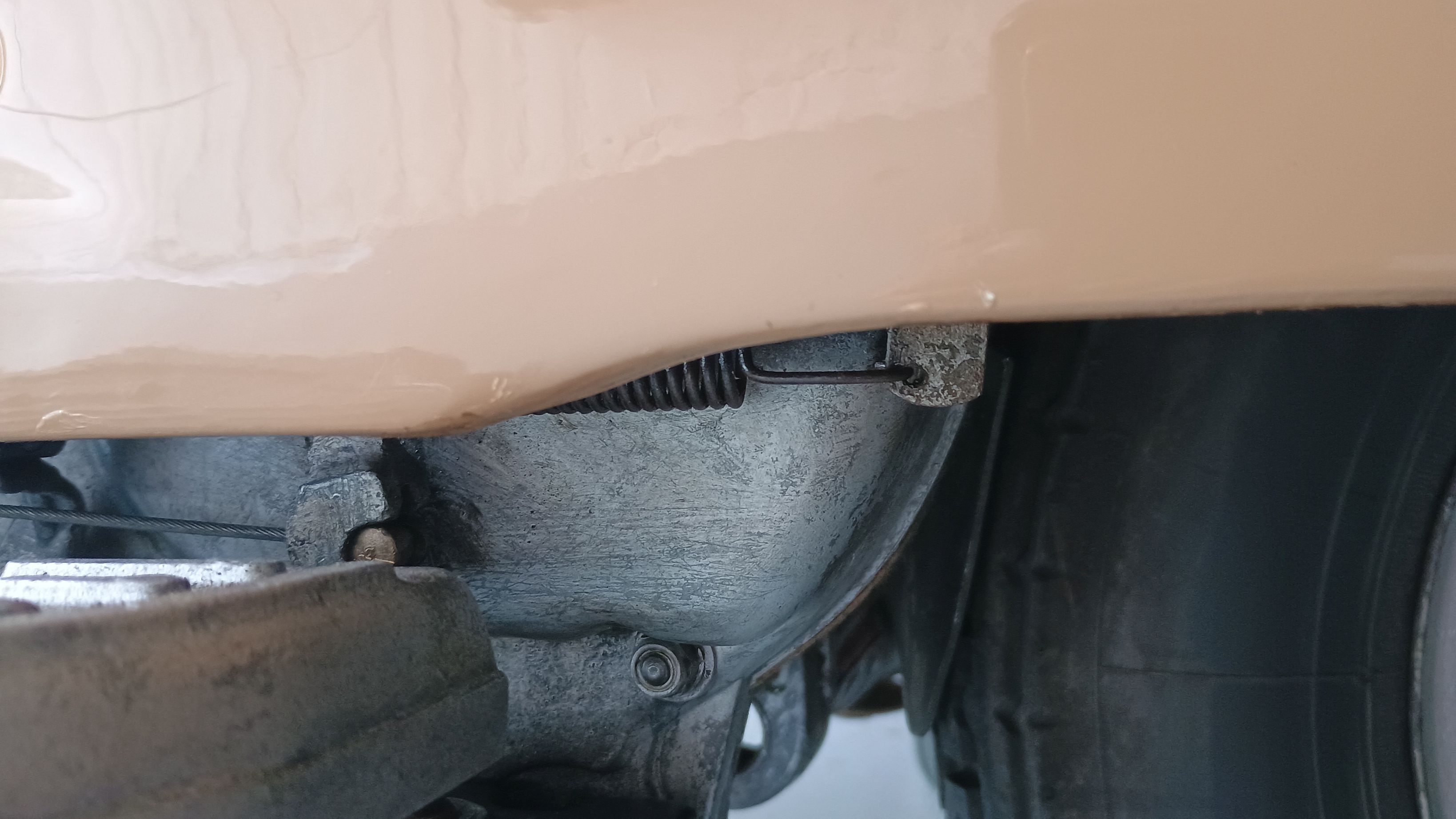

Hier ist der Hebel am Schaltdrehgriff entspannt.
Beim Kupplungsspiel habe ich aber ein Verständnisproblem.

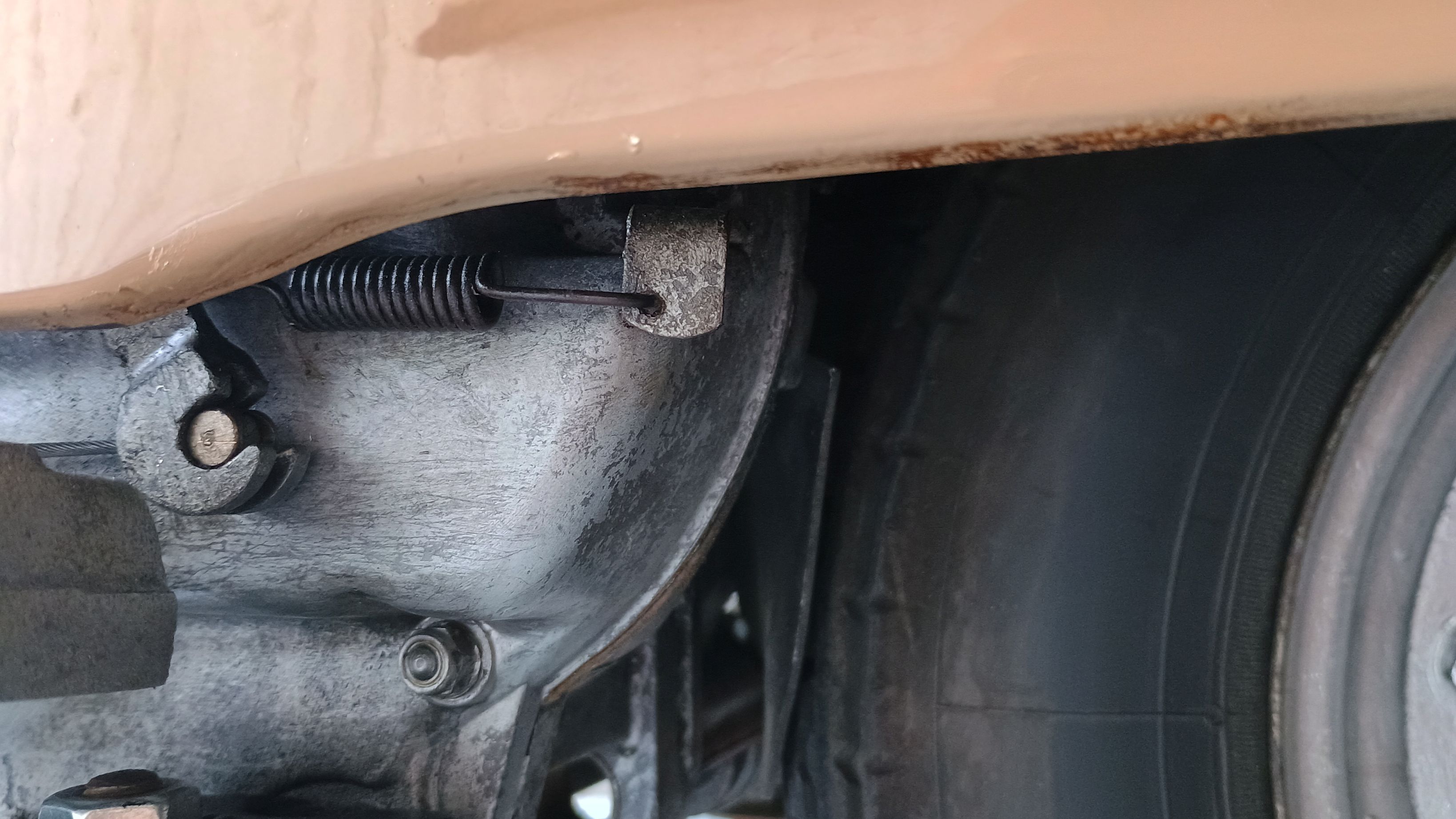

Wenn ich es bei eingehängter Feder am Kupplungshebel(Getriebe) prüfe, also den Hebel am Schaltdrehgriff langsam anziehe, bewegt sich dieser Kupplungshebel immer sofort mit.
In dem Video vom Club zum Thema Kupplung einstellen ist die Feder am Kupplungshebel ausgehängt, aber das macht keinen Unterschied, also ohne Gegenzug ist es das gleiche ich kann kein Kupplungsspiel feststellen.
Den Bowdenzug habe ich soweit an der Stellschraube entspannt wie es möglich ist.
Habe ich da ein Verständnisproblem???

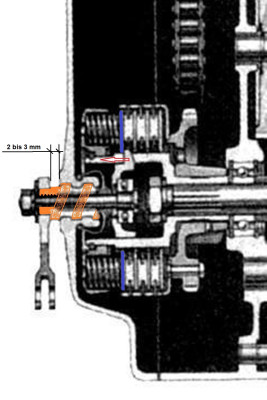

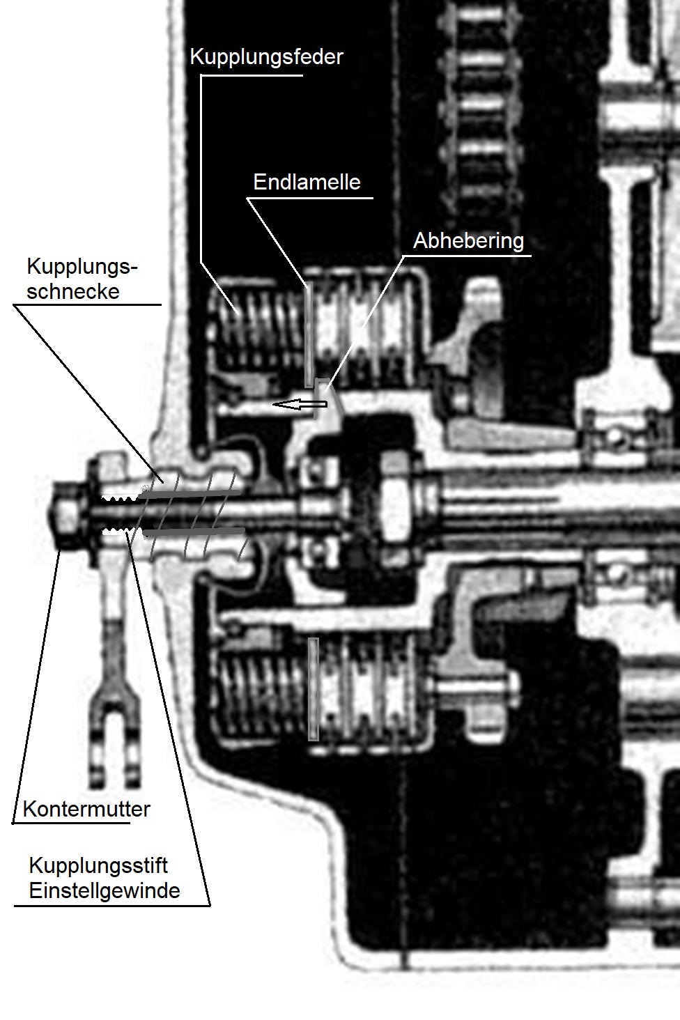

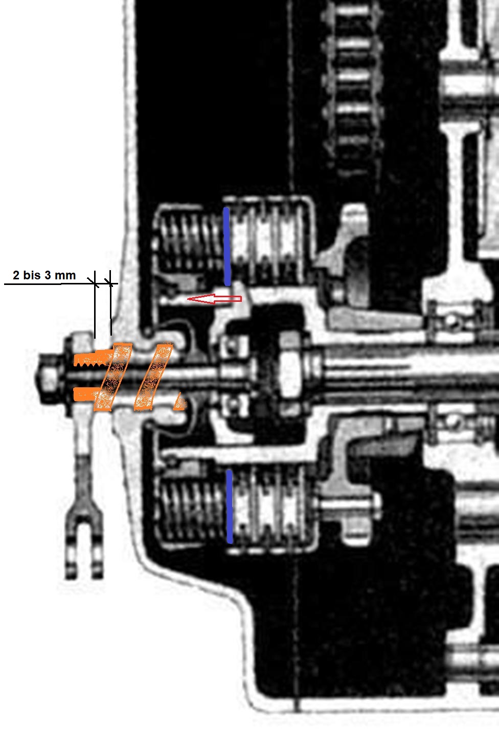

wenn mit der Einstellschraube des Bowdenzugs nichts mehr geht, muss halt mit dem Kupplungsstift, der durch die Schnecke
geschraubt ist, erst einmal grob das Spiel eingestellt werden
In Deinem Fall muss der Stift etwas reingedreht werden.
Wenn man sich über die Funktionen und das Zusammenwirken der einzelnen Teile mal intensiv Gedanken macht, ist die Kupplung
ganz einfach zu verstehen
Gib doch einfach mal "Kupplungsschnecke" in das Suchfeld ein, da steht schon sooo viel über die Kupplung
Wichtig !! Wenn der Kulu-Hebel in Ruhestellung am Kulu-Deckel anliegt kann auch kein Spiel an der Kupplungsschnecke eingestellt werden. Im schlimmsten Fall hat die Kupplung keinen richtigen Kraftschluss
